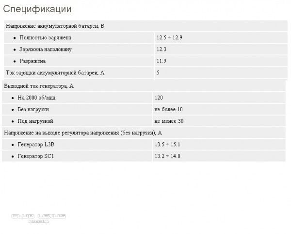

14,2 многовато, моё мнение. Я был бы рад 13,2-13,8
Jenya1102 писал(а):
вольтметр показывал 13.4
это нормально
Вот например:
