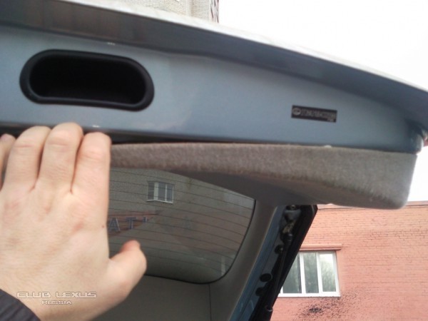

куда тянуть обшивку и откуда начинать
10-11-2010
10-11-2010

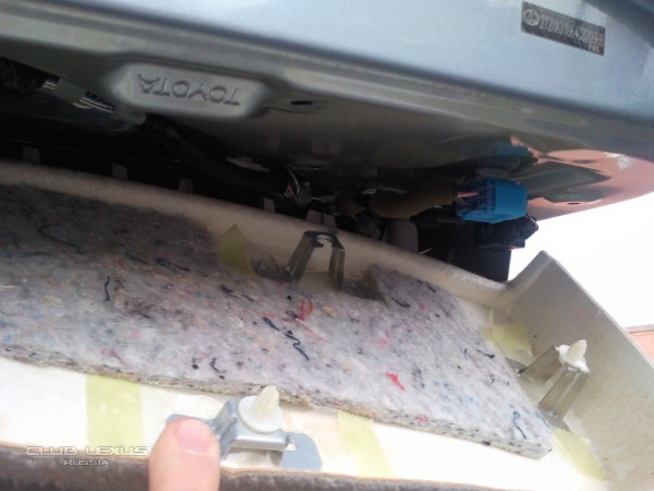

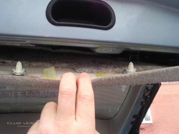

нижняя обшивка - открываешь дверь, запихиваешь пальцы под край обшивки (я начинал ближе к углу) и аккуратно тянешь вниз, отщелкивая пистоны один за одним. Нижнюю снимешь, так же снимешь и верхнюю.

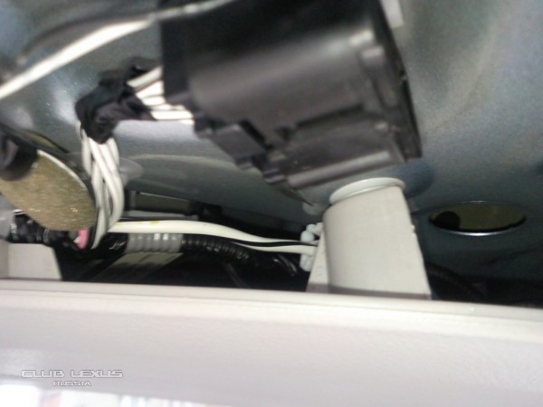

вот фото:
задняя дверь
задняя дверь
задняя дверь
задняя дверь
