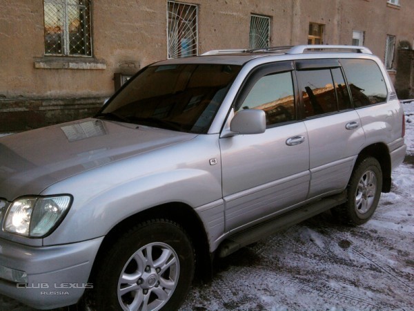

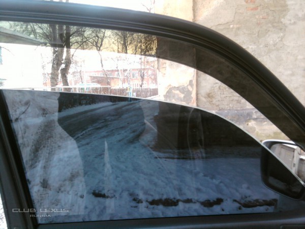

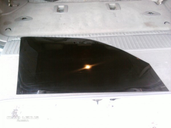

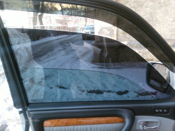

пока нашел только 3 минуса:
1. в дождливую погоду влага попадает между тонровкой и стеклом, появляются некрасивые пятна. на обзор не влияют, но с улицы кошмар. лечится снятием и протиркой.
2. если небходимо опускать/поднимать окна, надо тонировку фиксировать (2х сторонним скотчем или изолентой по контуру в 2х,3х местах)
3. пленка зеркалит, от того, что не приклеина к стеклу, а приложена, НО если тонировка инфинити или соларгард она не отличатеся.
Плюсы:
1. При остановке гибддэшниками можно снять и поехал)))
2. В темное время суток опять таки снять и все хорошо видно.
3. Все таки тонировка есть вроже как нет))
Maxwell писал(а): Серёга, а поподробнее сфотай, что это такое и как это работает!
это обычный полиэфир, толщина 0.5 мм, вырезаем по контуру стекла, потом тонируем. Кста, пленка плоховато клеица и долго сохнет (около 1.5 суток) а потом можно ставить.
