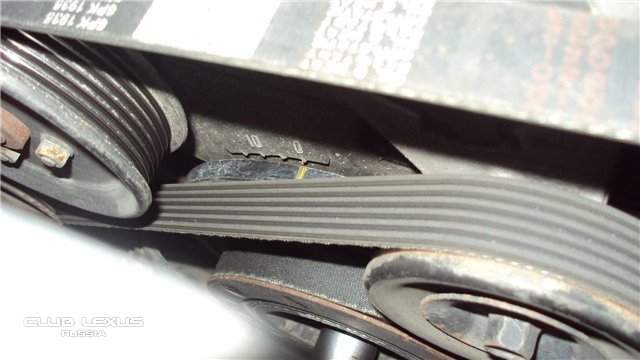

Недавно ездил на СТО они мне проверяли метки сказали что всё ОК, тут я на выходных хотел поменять ГРМ, открутил всё и увидел что их две что снизу что сверху, порылся в поиске нашол что жолтая это и есть мёртвая точка но ставить правильно надо по белой (или наоборот не помню) но не суть важна, НО как быто с распредвалами там их тоже две и что есть что??
вот жёлтая метка коленвала
ей соответствуют выбитые метки распредвалов
есть ещё белая вторая метка коленвала (фото не получилось подгрузить, так как выхдит ошибка)
ей соответсвуют насечки покрытые красной краской на распредвалах
так вот вопрос чему или кому верить по какой метке ставить распредвалы???
