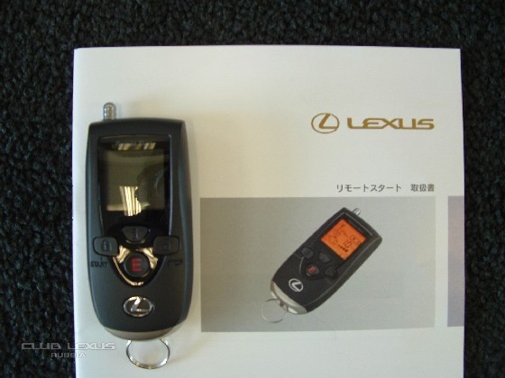

8-10-2010
8-10-2010
Вот ключ, если кому интересно.

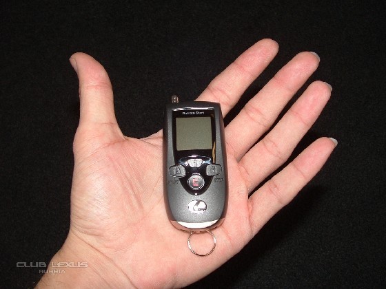

1-11-2010
1-11-2010
Lexus ключ с дистанционным автозапуском
Интересный ключик.. отдельно покупал?
еще наткнулся на clublexus.com в разделе LX570
Запуск двигателя дистанционно вроде..
Есть такие ключи у кого-нибудь?
