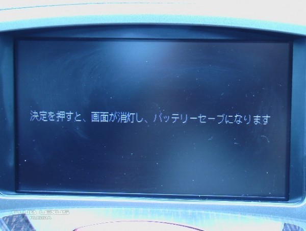

Соклубники подскажите плиз кто что может, дело в том что купил отцу новый Ниссан Присаж 04 года в новом кузове если кто знает такой вообще, так вот проблема в следующем однажды начал загараться на дисплее Ключ и надпись Pit и еще на Японском (какое то сервисное предупреждение) прочесть то его не могли, так вот прогрессия в следующем теперь постоянно светится на дисплее этот ключик (выглядит как рожковый обычный ключ, думаю ясна картинка) и ни на одну кнопку не реанирует машина, ни климат ни музыка, короче ничего что на передней панели не работает, но сама машина ездит и заводится, есть предположение что слетела программа но загрузочного диска у меня нет только навигационный, или что то с самим нави случилось так как сервисмены сказали что все управление идет через него. Кто чем может помочь ? Какие есть мысли что делать ? Фото еще с работающим экраном, с неработающим не фоткал.

Вот фото проблемы. Кто что может сказать ? Мож кто переведет ? Smile

Sanek-msk писал(а):
Мож кто переведет ?
тут же написано белым по ихнему Хочу домой в Японию достал хреновый бензин Wink Laughing

Пытался програмно вылечить Консул 2-3 НА СЕРВИСЕ Ниссан на Таганкено они сказали что они могут только диагностировать а исправить ничего не могут, ошибок в машине не обнаружено. Неработает ни одна клавиша на консоли. Я проверял провода идущие к плате кнопок (2 раззъема) По некоторым идет + по некоторым идет - по одному (зеленому) в начале идет минут потом после включения зажигания становится +, еще на 2 зеленых вообще нет питания ни какого, на одном из серых проводов по одному постоянно - а по другому минус переменный (контролька мигает тоесть не постоянный ток). Но когда включаешь свет то клава подсвечивается, но то что у машины включен кондей в режиме автомата на кнопке сетовой индикации нет, когда система зависла и перестала работать был вклюючен кондей на автомате и CD диск так вот в таком режиме сейчас все и работает, хотя когда вставляешь диск в CD он начинает играть но на громкость не реагирует и не переключает песни и на руле регилировки громкости и переключения песен не работает, но кондей который расположен для пассажиров работает нармально и поток регулируется и температура, Вероятно есть какой то блок отвечающий за управлениее клавой вот он то и вышел из строя но какой именно и что с ним делать остается вопросом. Sad

Не уверен в точности перевода, но то что на экране ВЕСЬМА ПРИБЛИЗИТЕЛЬНО переводится как:
"ЭКРАН ОПОВЕЩАЕТ О ТОМ ЧТО ПРИНЯТО РЕШЕНИЕ ОБ ЭКОНОМИИ БАТАРЕИ"
Вторая половина фразы перевелась точно: "becomes a battery saving", первая же половина звучит как-то коряво: "the screen is pushed the decision".
Попробуй глянуть идет ли заряд на АКБ или может что-то с генератором, может выдаваемый им ток ниже положенного...

Спасибо буду смотреть АКБ и генератор, но странно что компьютерная диагностика не дала ни чего знать об этом, ошибок в системе нет.
Видимо диагностика и самодиагностика смотрят разные цепи. Ведь почему-то это сообщение появилось.
Кстати, вот еще мысль, если с генератором, с АКБ и с цепью заряда все в порядке надо проверить систему самодиагностики. Может провод датчика заряда идущий в диагност подгнил, контакт есть, но через ппленку окисла. Вроде бы и есть сигнал, но при этом слабже чем в реале. Такое иногда бывает. У моего барата в телевизоре Панасе в импульсном блоке питания так было. Включится и через несколько секунд самопроверки цепей питания вырубается. Оказалось на одном кондере на точке спайки с платой разрушение кольцевое было, пленка окисла там появилась. Для первичного включения при повышеном токе старта напруги хватало, а для штатной работы уже пшик. Пропаял эту точку и все заработало отлично. А СЦ брату по телефону ответил мол везите ящик к нам, требуется замена БП, мол аналогичный дефект в этой модели телевизоров нам известен Very Happy
P.S. И еще, прежде чем лазать всюду перво-наперво вынь блок диагностики и почисть разъем его, там тоже может быть затык. На а если там нет отдельного блока диагностики тогда все возможные разъемы компа. Хрен знает откуда этот сигнал идет в комп.

все разъёмы уже передергал не помогает клава висит и не реагирует, есть еще нюанс когда ставили сигналку подключались к генератору толи для автозапуска движка толи еще для како функции. Может сигналка виновата ? Попробывать отключить этот провод ? Буду пробывать как на это будет реагировать комп, заряд от генератора идет так как ошибок по заряду нет и АКБ крутит хорошо значит заряжается.
