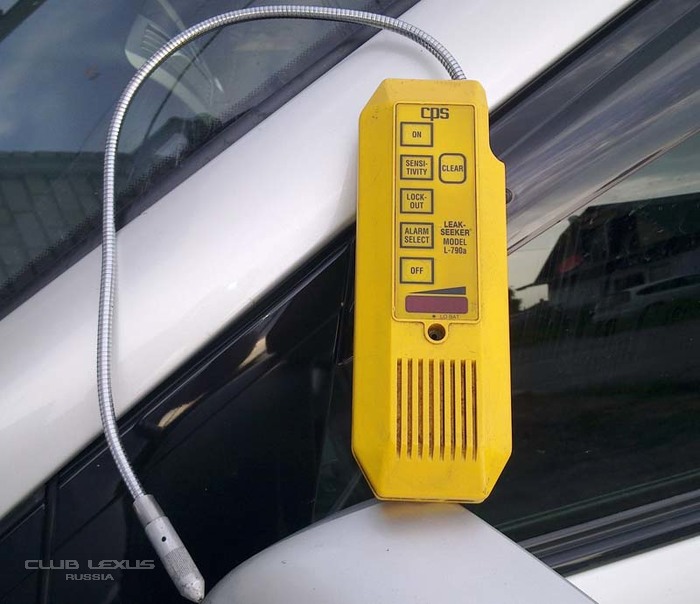

После диагностики вот таким прибором:
выяснилось, что есть утечка, в районе радиатора.
По заключению специалиста, на радиаторе есть микротрещина (именно микро, если бы было, что-то серьёзное, фрион испарился бы за несколько секунд) образовалась она в результате воздействия внешних факторов (насекомые, камни), но у меня стоит пуле-мухо непробиваемая решётка, + место утечки защищает сам капот, примерно вот так:
