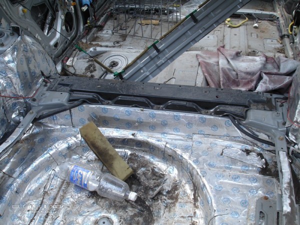

Итак, наконец-то в один день совпало 3 условия: 1) было свободное время, 2) вдохновение и 3) был свободен гараж товарища с необходимым инструментом. За несколько дней до этого я имел возможность увидеть и сфоткать разобранный Рекс, а конкретно его заднюю часть, где расположен усилок:
Немного подумав я решил, что шанс попадания воды из ниш багажника в усилок ничтожно мал из-за особенностей конструкции (см. фото выше), к тому же моя пассажирская колонка трещала только когда открывалась/закрывалась дверь, либо при езде по очень дряной дороге, поэтому я решил начать с разбора панели двери и бардачка.

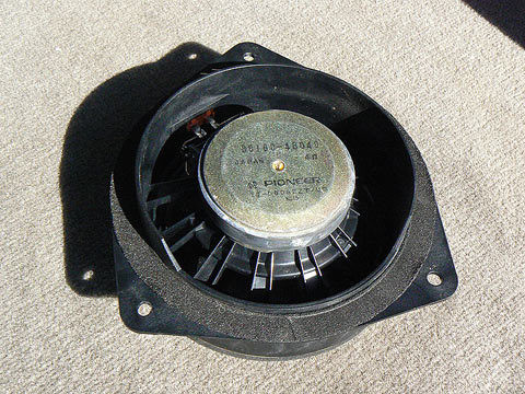

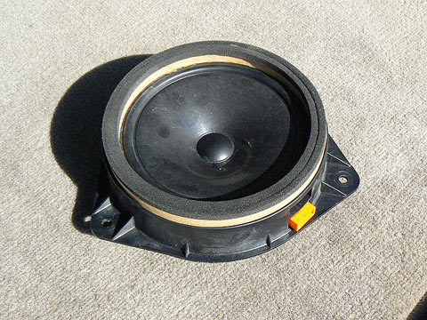

1. Колонка крепится к металлу двери 4 саморезами через пластмассовое кольцо. Если кто-то разбирал двери или менял колонки - скажите, пожалуйста, это у всех так или у меня уже кто-то лазил туда?
2. На колонка сзади написано Made in China Бренд - Pioneer

DmitryZ писал(а):
Что заметил и что не очень понравилось:
1. У меня колонки на трех болтах.
2. Написано Japan.
PS: Обесшумка на фотке впечатляет. Ни одного пустого места.
