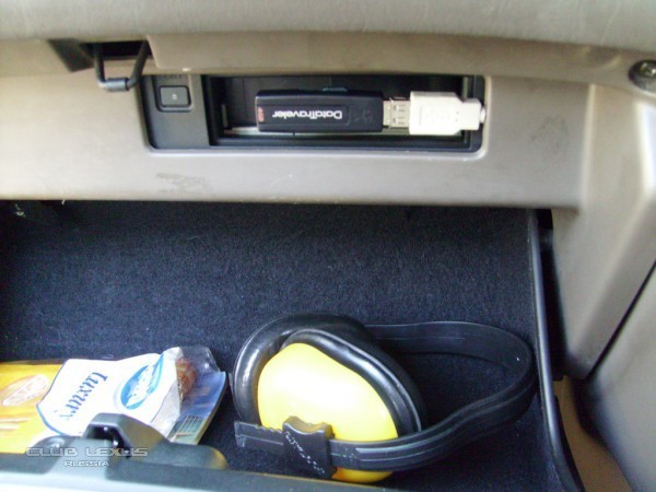

с MP3 и радио, я вопрос решил таким образомSmile
что вместо магнитолы и синего вставить. rx300-99

Честно говоря,мне не нравится данное решение.Рукоять АКПП мешает и смотрится чужеродно. По мне так лучше чёнить типа XCarLink - штатные кнопки задействованы и с дисками не морочиться. Но у меня не прокатило - nakamichi чёто намудрили, там в разъёме CDченджера проводов не хватает и какой-то коаксиальный кабель имеется.Сейчас жду какую-то приблуду -"триома" , поглядим.Если прокатит -буду счастлив.Флэшку разместить можно перед рукоятью АКПП слева - место есть.
А навигатор отдельно купил,В нём Всё есть - кино,музыка-через AUX "триомы"(и XCarLink) подключается к штатной аудиосистеме,и книжки читать ещё мона.И ещё- в нём есть видео-вход,т.е. подключается камера З/В. Крепится на стеклянный треугольник перед водительской дверью,очень удобно.Туда и провода все протянуть не трудно.
И цена вопроса получается дешевле гораздо. Магнитола с навигацией (интересовался) выходит~ > штуки гринов.
А на месте штатного ченджера думаю сделать второе отделение бардачка из плексигласа - бардачёк ,на мой взгляд, маловат.
ЗЫ. Родной ченджер у меня накрылся.

Поставил Флиппер от "Триомы" пол года назад - работает без нареканий. Единственный минус - не запоминает место на треке.
ЗЫ. Родной ченджер нах. не нужен.

А наушники зачем? Рычит громко? Шутю...
И зачем тогда ченджер родной?
И ещё - У тебя NAKAMICHI написано на магнитоле? Это важно - распиновка разъёма ченджера разная.
