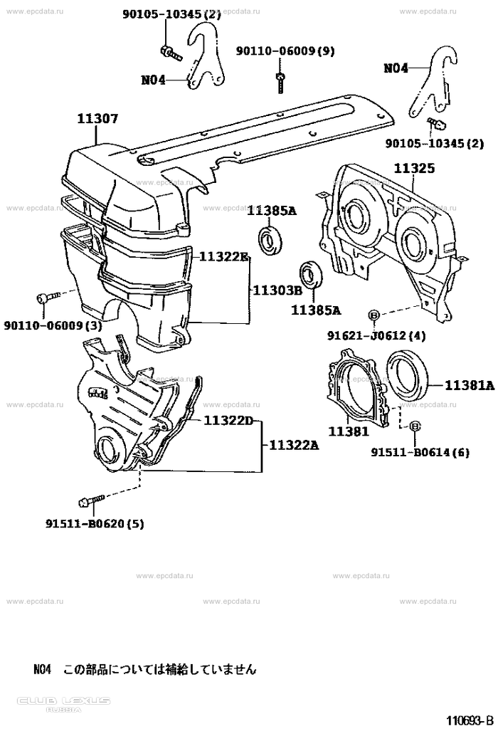

крышка, которая свечи сверху закрывает?
встанет ли верхняя крышка от ТУРБО движка на АТМО ?
по идее, пролезет под дросселем?...
дырки, если не совпадают, можно сделать самому.
но вот ширина между клапанными крышками - будет ли ее достаточно?
Ваши мнения Smile

да, встанет. ставил себе уже photon у него gs300 турбо+компрессор расчтеная 600 л.с. вроде.

не. менял прокладки клапанных крышек.
там песка было в свечных колодцах уйма - по кромку...(((
все отчистили, но буквально через неделю налёт от песка снова появляется сверху движка... ищу решение проблемы - как закрыть движок сверху от грязи?...

на в нете нарыл - раньше на крауняги на 2jz-ge шла хитрая крышка: спереди кожух ГРМ сзади в конце крышечка между клапанными крышками (она на каких-то кронштейнах цеплялась к передней крышке.... над кронштейном БДЗ...)
на 147 кузовах не такая конструкция?

Купи от жи эса и не парься пластиковую и проблема почти исчезнет!
