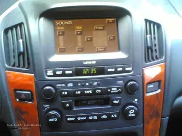

Попасть в скрытое меню можно следующим образом.
Жмем на приборной панели кнопку "меню", и далее на тачскрине System Option
появится экран с двумя опциями по калибрации
в этом меню делаем след действия
1) жмем в левый верхний угол
2) жмем в левый нижний угол
3) жмем в левый верхний угол
4) жмем в левый нижний угол
5) жмем в правый нижний угол ближе к цифре 1.0. (там где версия написана..)
и попадаем в скрытое меню...

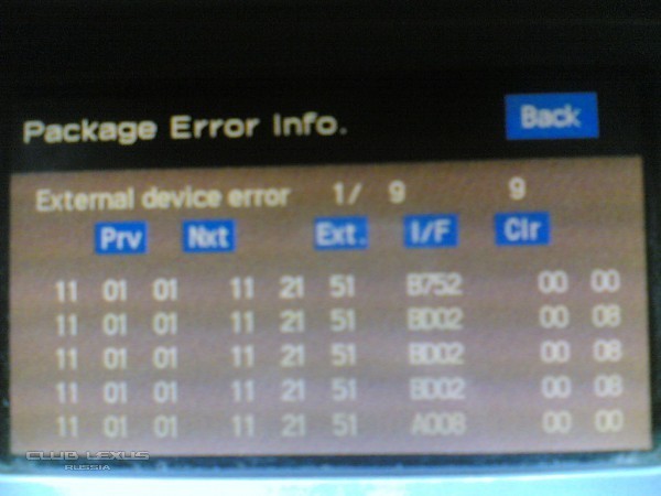

Прошу поделиться знаниями по возможностям настроки:
Голова P1725

Ошибки показывает всех устройств или только навигации?
Скрытое меню RX300 тачскрин американец
Эта менюшка относится только к навигашке. Другая должна быть доступна через INFO+мигание светом.
Итого: единственная usefull функция - Override drive (отмена блокировок меню на тачскрине в движении). Ну, еще посмотреть, сколько спутников видно - оценить эффективность антенны...
