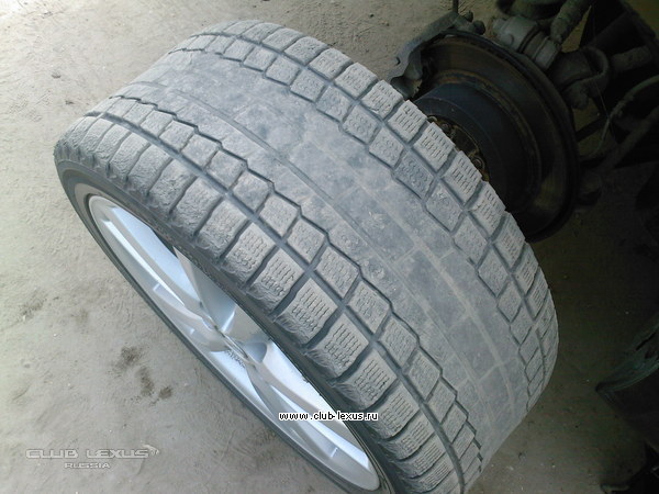

Серж900 писал(а): была аналогичная ситуация с зимней Yokohama Ice Guard.
Резина прошла 1 сезон. правда владелец любитель подрифтовать на асфальте, отключая электрнику:
жестянщег тут и ежу ясно ездить на такой покрыхе опасно

В большинстве случаев заднеприводные авто имеют разноширокую резину спереди и сзади. Поэтому ответ один - нести на помойку стертые колеса и не рисковать собственной безопасностью.
