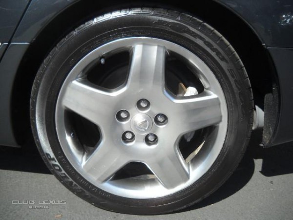

Спасибо за ответ. ) оффтоп: Купил бы себе вот такие диски оригинальные, фото прикрепил.

да тут я был )) такие у меня есть зима на них, а на лето хочу как на фото )

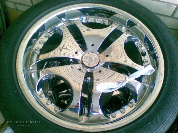

Готов поменять свои хромированные диски R18 на оригинальные lexus r18

Бантик как бонус в подарок = )) поменяйте мне диски )

Почему не с проста ? Confused Диски мне достались с машиной, я хочу оригинальные lexus нравятся они мне.
