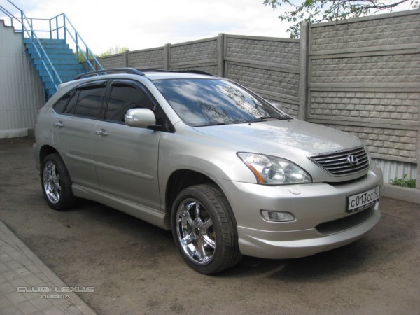

для сравнения у меня летом стоит 275/40/20, а твой размер на 6см в диаметре ещё меньше - представь какие они крошечные в арках будут...
Лето 265\40 R18
