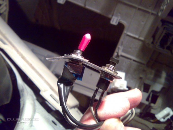

В ходе попытки подобраться к шлейфу диагностического разъема была снята подрулевая панель, а там обнаружены две интересные хреновины.
1. Некий переключатель и кнопка без фиксации. Вопрос - что это и зачем? Отследить уходящие проводки не удалось (снимать всю панель нет желания), переключения при заведенном двигателе эффекта никакого не дали.
Для чего это нужно?

на сигналку с автозапуском похожо. Wink

+1, стояла точно такая же коробочка как на фото, но авто удаленно не заводилось. По проводам отследил, что подключались к управлению стеклами. Возможно только ради этого и стояла. Демонтировал.
