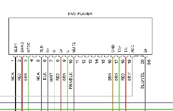

Там тема такая - усилитель имеет балансный стереовход и цифровой SPDIF вход.
Если звук подается с DVD по обычным проводам, то усилитель работает в стерео-режиме, если по коаксилу, то звук будет многоканальным.
Переключением входов усилителя занимается магнитола, зная какой диск в неё воткнули. А в GX-е, видимо, DVD-чейнджер не имеет цифрового выхода, по этому усилитель работает только в стерео-режиме, хотя возможность переключить его в многоканальность существует... Но с какого источника брать "цифру" ?

вот такая вроде схема
Можно ли сделать 5.1 в GX ?
