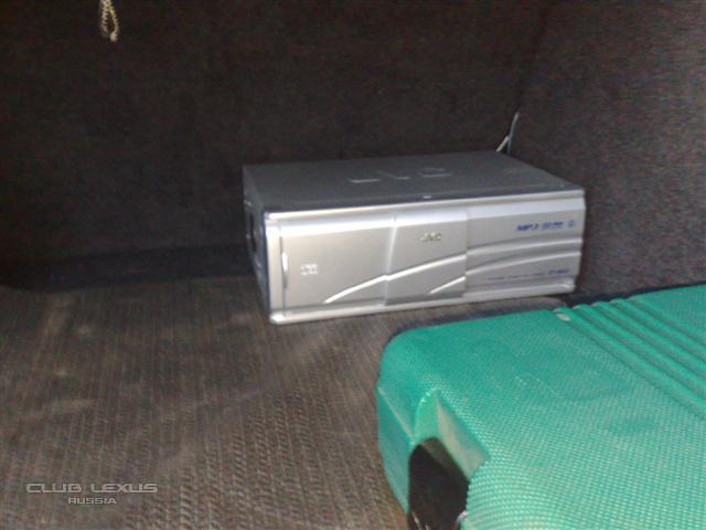

И всё это только ради того, чтобы провести этот небольшой отрезок:
Как вставить МР3 в RX300 2002 года?

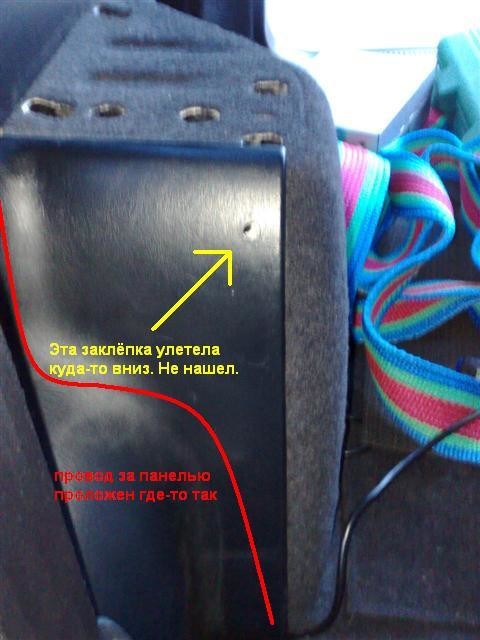

Далее он был запихнут сюда

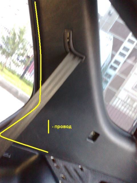

и сюда
В итоге получилось вот так:
и вот такSmile
Фуф... на этом я сегодня и закончил.. последние штрихи будут - закрепление чейнджера. Пока ещё не знаю в каком положении.
Кстати очень помогли 142-144 страницы из файла Body Mechanical (BO) file.pdf. Там показаны расположения заклёпок, и что где мешает)

Я не сторонник работы напильником если честно) Машина будет продаваться когда-то) Всё равно 12 дисков когда туда лягут, то вряд ли потребуют скорой замены) А даже если и друг диск принесет.. ну, его можно будет установить до того как поехать.
Я магазин ещё не закрепил. Думаю его как-то прикрепить справа под стеклом, но не хочу это делать всякими там саморезами. Когда додумаюсь как присобачить бескровно (бгг, скотч М3 в наличие есть), скину тут. А пока думаем). Кстати сейчас мысль пришла или за сиденье прикрепить, или сделать полочку под него с 4мя острыми ножками (знаете, как у аудиофильской аппаратуры, чтобы на полу крепко стояла) и так же оставить в багажнике, тогда и болтаться не будет и можно будет при наличии груза какого отцепить или просто перенести в другое место.

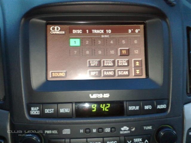

для NICE я разобрался почему у меня не получалось подключение. помогли знающие люди. спасибо им. я пытался подключить два чейнджера параллельно. такое подключение невозможно. чейнджер JVC CH-X1500 подключается отдельно в разьем через адаптер абсолют. причем подключение производится при отключеном питании. вначале подключается адаптер а потом чейнджер JVC, и потом подается питание. подключение JVC CH-X1500RF производится через антенный вход, ему адаптер абсолют не нужен лишняя трата денег, и чен. дороже. в этом подключении есть свои - и + . - в том, что необходимо выводить пульт управления, и крепить где то на панели. + в простоте подключения, все можно сделать самому.
Сейчас у меня новая фишка. хочу подключить DVD. есть экран навигации, надо его использовать. Использовать буду абсолютовское оборудование. только еще не решил DVD на сколько дисков поставить на один, шесть или десять. все упирается в цену и качество.

Знающие скажте пож. мне и demma что можно вставить в рэтро рэкс 2001-2002 г. Американца с синим экраном для проигрывания МР3, а то вы всё тач скрин обсуждаете. Я все поперечитал так и не понял можно в наши машины что то вставить или нет? Confused
Road my home
3-04-2010
3-04-2010
Чейнджер JVC 1500 и адаптер Абсолют.
