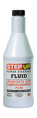

У меняя было желтое, руль в том году в морозы при прогреве "лениво" крутился. Осенью разбодяжил слил - долил 200 мл безцветной жидкости для доливки ГУР. Сейчас руль всегда "легкий" никаких подтеков в ГУР нет.
