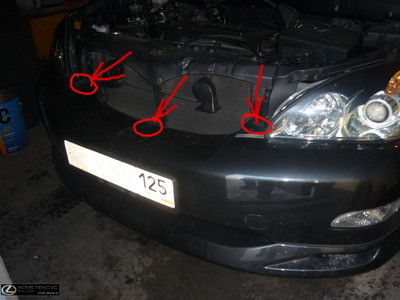

Открываем капот смотрим, бампер крепится на:
1) пластиковые покеры сверху ( их 3 штуки ), нужна отвертка плоская, отщелкиваем их.
фото 1

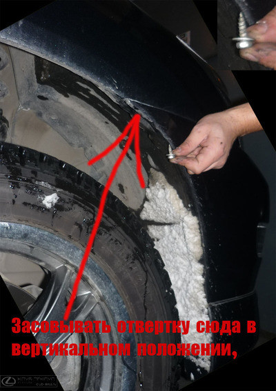

2) один шуруп с правого и один с левого края бампера, оттягиваем подкрылок всовываем отвертку крестовую,
и выкручиваем их.
фото 2 И 3

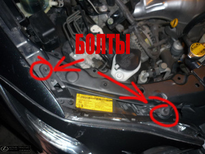

3) также с правого и левого края ниже шурупов ( пункт 2 ) по одному болтику под шестигранник.
ФОТО 4

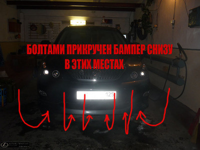

4) болты на 10 под бампером, они прикручены по периметру .понадобится трещотка с головкой на 10 ,
или можно без трещотки, можно использовать вместо нее вороток или спец отвертку для головки.
ФОТО 5
Я использовал набор SATA, там всегда все есть, просто взял,а на месте посмотрел что нужно.

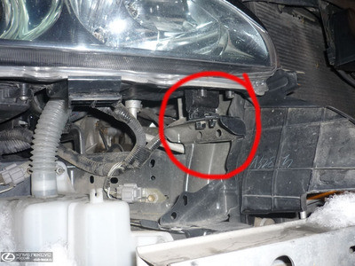

1) Фара прикручена к планке на 2 болта , И к крылу сбоку на 1 болт , здесь нам приходит на помощь уже известная
раннее трещотка с головкой на 10 или спец отвертка для головки, хотя подойдет и обычной накидной или рожковый
ключ...
фото 6 и 7

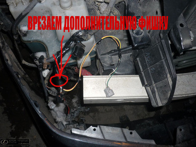

5) Еще один момент: на стандартных фарах фишек габаритного огоня одна, а на тюненых две...
Решение: Заезжаем на любую разборку или авторынок, покупаем 2 фишки для габарит от любой Тойоты
стоимость одной от 30 - 50 рублей.
Купили, зачищаем изоляцию на проводе фишки габарита, приматываем туда дополнительную фишку, изолируем.
ФОТО 12
