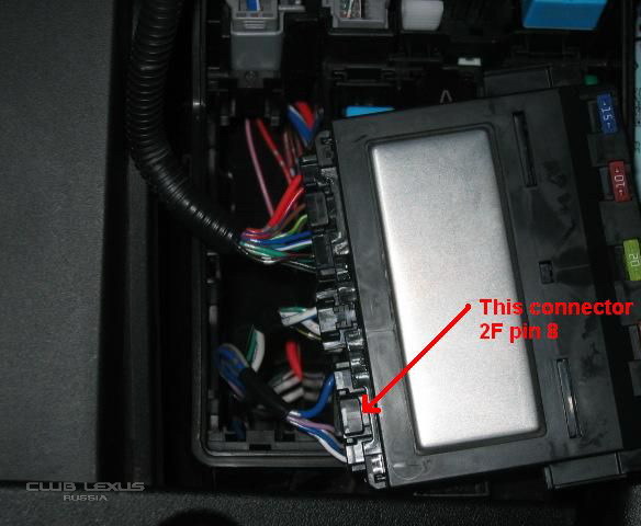

Вопрос: а можно ли отключить автоматическое омывание фар при распрыскивание жидкости на лобовое стекло,но при этом что бы они работали с кнопки!? Amd senile

Renatik писал(а):
я так проделывал, всё работает.
я себе уже давно эту схему отключения распечетал, даже провод нашел, но не было под рукой маленькой отвертки чтобы отсоеденить а не обрезать провод...
ты его резал или получилось отсоеденить?

Отсоединяется без проблем!

Отсоединил конечно, чтобы при продаже, если надо, обратно всё вернуть Very Happy

Ребяты! Так что, просто вынуть его и все? Не будет брызгать вообще или тока с кнопки?

Только с кнопки будет. Короче, так как хочется.

только вот провод че то не вытаскивается.даже при помощи отвертки.Разъем там крепко сидит! Какие есть варианты?
Дёрни посильнее! Twisted Evil

вот спасибо
Вот спасипки то)))
