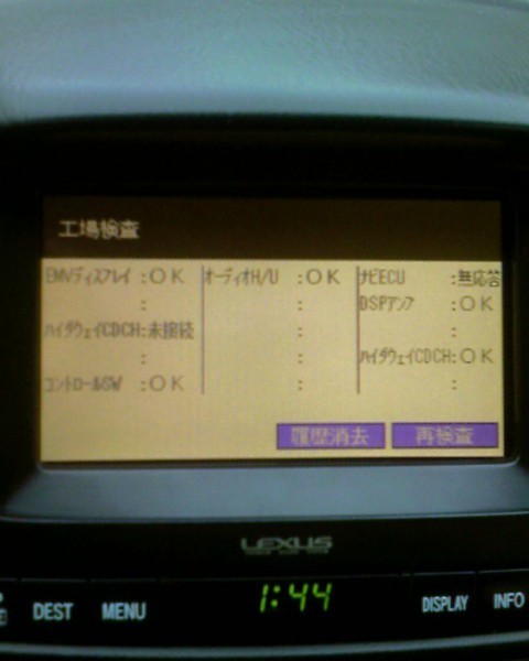

Судя по тому, что в меню предусмотрены пункты диагностики переднего дисплея и заднего дисплея, то можно сделать вывод о том, что где-то мог бы стоять задний дисплей Amd gmm

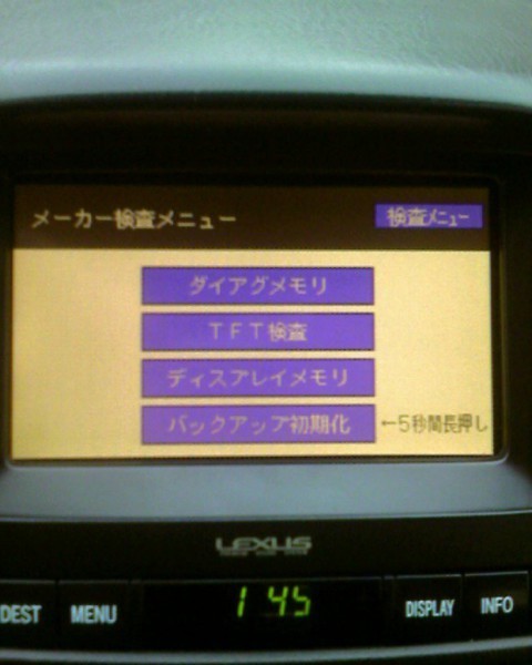

Camel писал(а):
Кстати , если нажимать не на левой стороне верхний и нижний угол экрана, а левый верхний - правый верхний ( 3 раза так), то вылазит менюшка не на англицком, а на японском ( красиво смотрится....).
Скрытое меню в RX300 01 (USA) с тачскрином
Кто силён в ипонском? Что написано справа внизу с цифрой 5??
Примерная формулировка - "удерживать 5 секунд", это глобальный ресет головы со сбросом калибровок. Делать не советую.
Camel писал(а):
Теперь при нажатии кнопки MAINTENANCE (на дисплее) ничего не происходит...
Это функция навигационного блока, как она могла отвалиться при тыкании в монитор не понятно.
Это я понял, но хотелось бы поконкретнее...
_alexel_ писал(а):
Делать не советую.
Делал каждый месяц, пока всё в порядке Smile

Для справки:
Напряжение автомобильной сети в скрытом меню немного не совпадает с напряжением аккумулятора:
показывает на 0,5-0,7 вольта ниже, чем напряжение аккумулятора.
