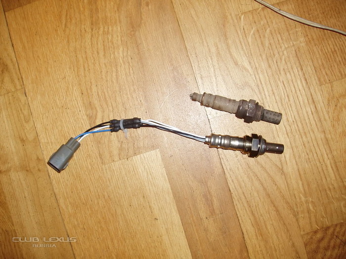

Добрался сегодня до лямбды. Яма и подъемник не потребовались, снял колесо, поддомкратил, залез под низ, сошла легко (ключ 22), разъем немного неудобно стоит но тоже слез легко. диагноз - обрыв нагревателя, про остальное не знаю.
Прицепил к разъему от старой, новую универсалку, завтра поглядим как оно будет работать.
схватил 21ю ошибку
