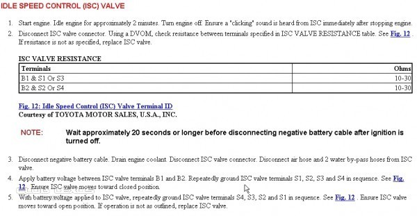

EDDY писал(а):
Т.е. ты считаешь, что об.ХХ = 350 об.мин., это нормально.....??? Shocked Shocked ShockedПри 350 об., помпа не прокачивала антифриз, поэтому он даже до печки не дохадил!!! Нет, 350-т это МАЛО!!!
Привет Эдуард, глянь картиночки из Mitchell. Если с английским непонятно, звякни, расшифруем!
Обороты ХХ - загадка...
