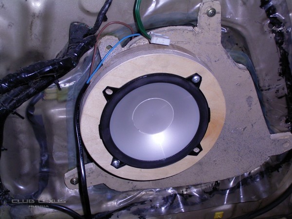

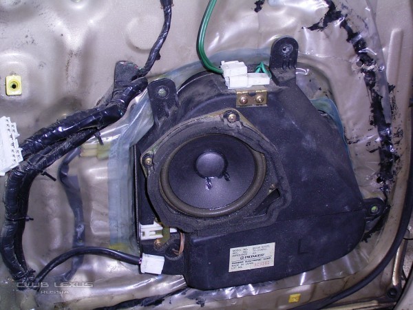

Да они же там в корпусе! И не факт что сами динамики стандартизированного размера. Можно воткнуть подходящие в этот корпус, но как правило делают проставки вместо коробки и вставляют обычные динамики.
Я себе так и сделал, эффект налицо, стала намного лучше!

Это в процессе подгонки, пока некрасиво, но идея надеюсь понятна

, динамики 10 см(?) и на их место встают любые сторонних производителей такого же размера, только смысл...
Во-во, смысла нетути!
Поэтому и делаются проставки, рамки для более габаритных головок

Мое мнение по этому поводу - однозначно менять динамики на большие, с изготовлением проставок.
Себе поставил 13-е, INFINITY, модель не помню, 2-х компонентные. Больший размер, конечно, было бы вкуснее в плане звучания, но это повлекло бы переделку обшивки. Но, как мне кажется, отделка у Лексусов суперская, ее менять - только портить. Хотя некоторые и так изгаляются:
