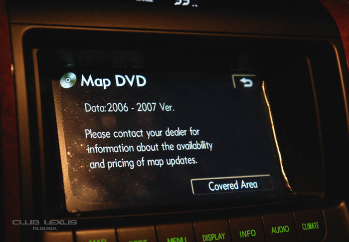

Вот так увидил и распознал мой Америкосовый ЖеИкс европейский диск (образ которого недавно скачал с ФТП)

Жмем "Covered Area" или из Меню "MAP DVD" и получаем
