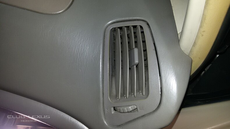

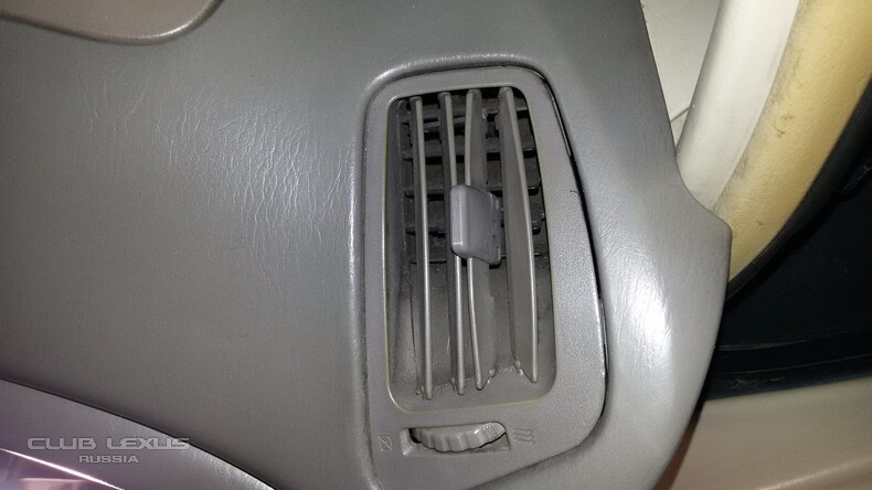

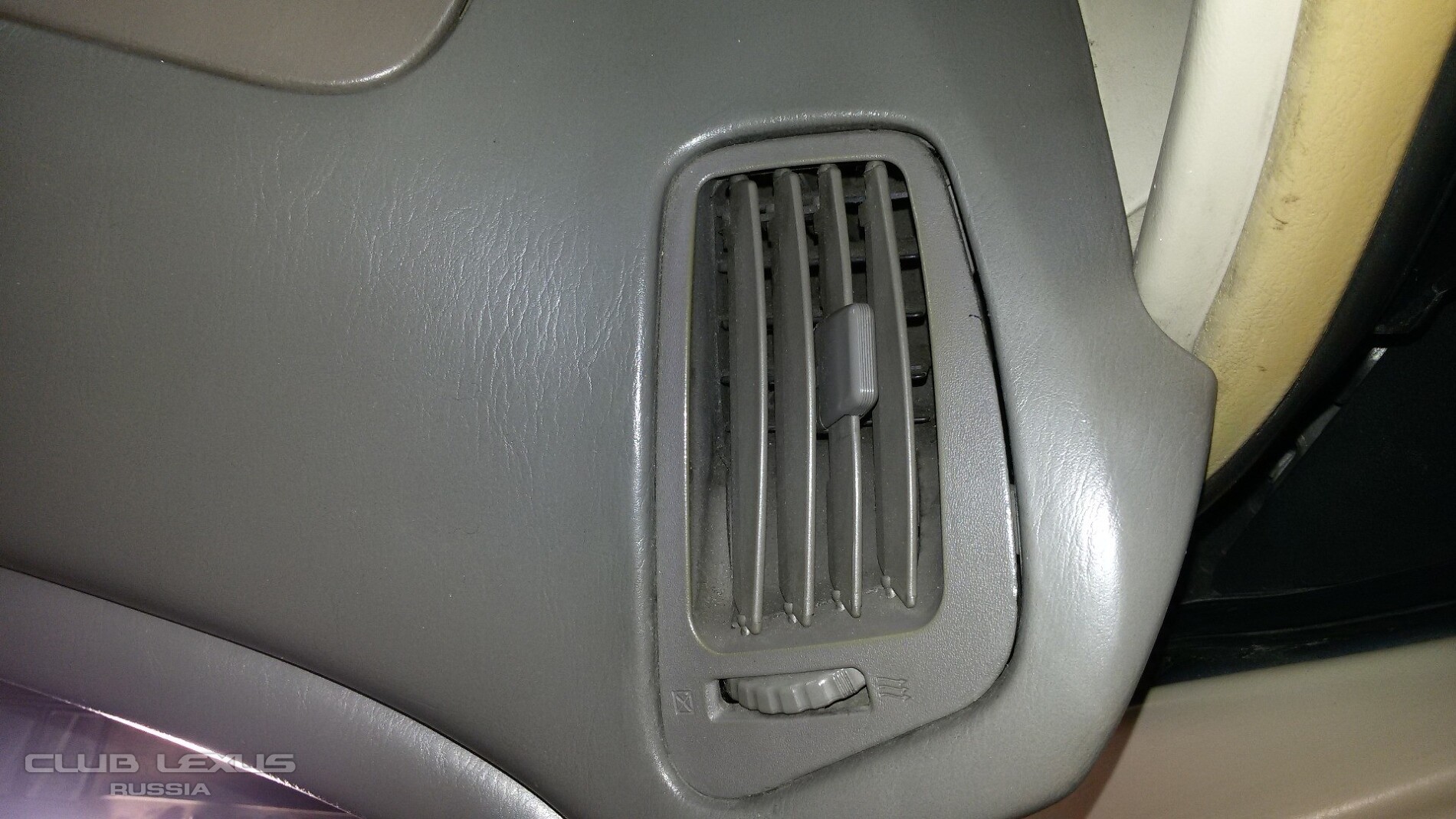

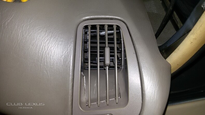

Всем привет!!! Начал обращать внимание на то, что внутри дефлекторов тупо грязь!!! Ещё выяснилось что все, кроме водительской, переломаны.... Вот и решил начать с крайнего правого:Чистка дефлекторов
Чистка дефлекторов

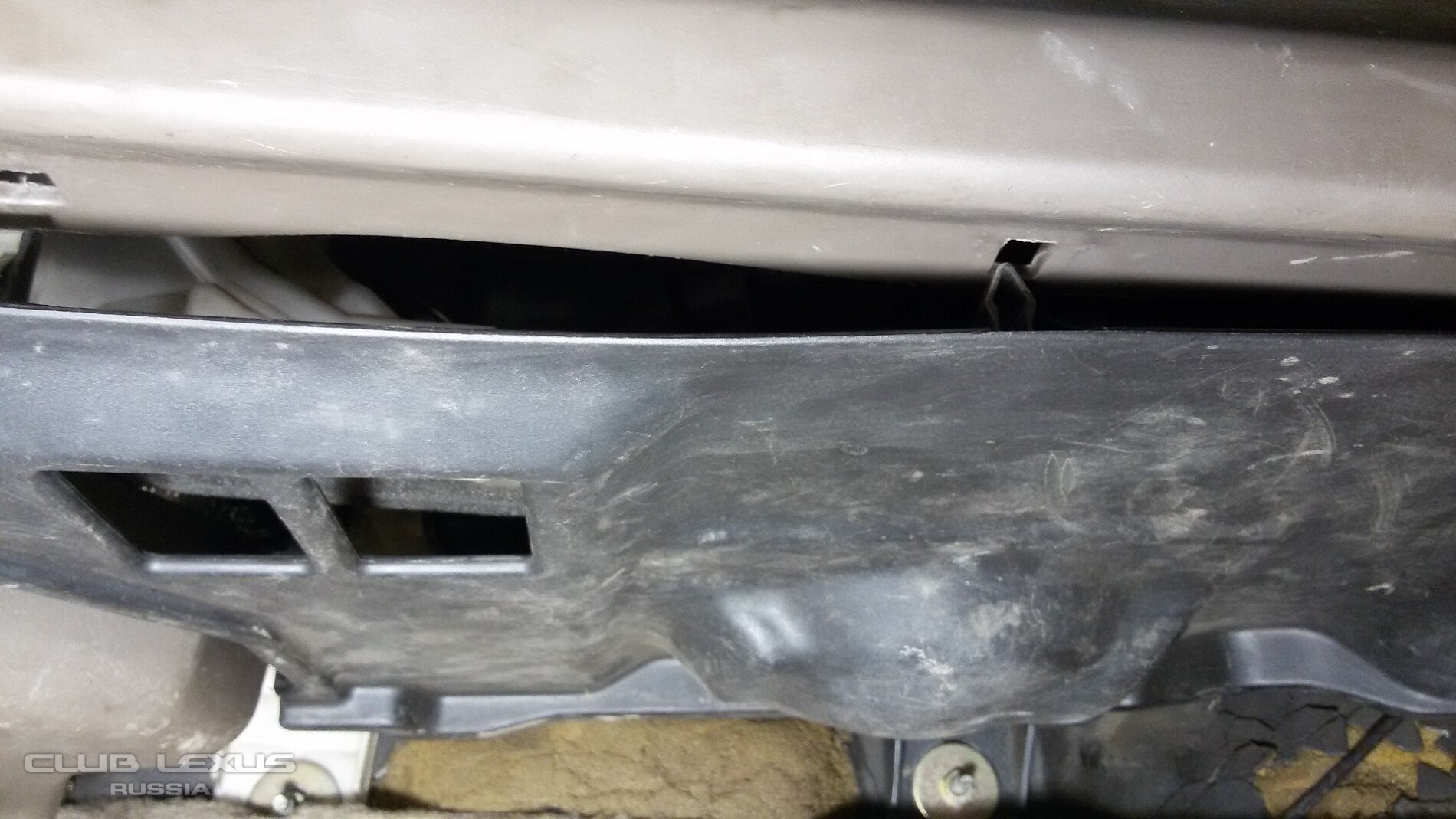

1. Снял защитную панель печки:
Чистка дефлекторов
Чистка дефлекторов

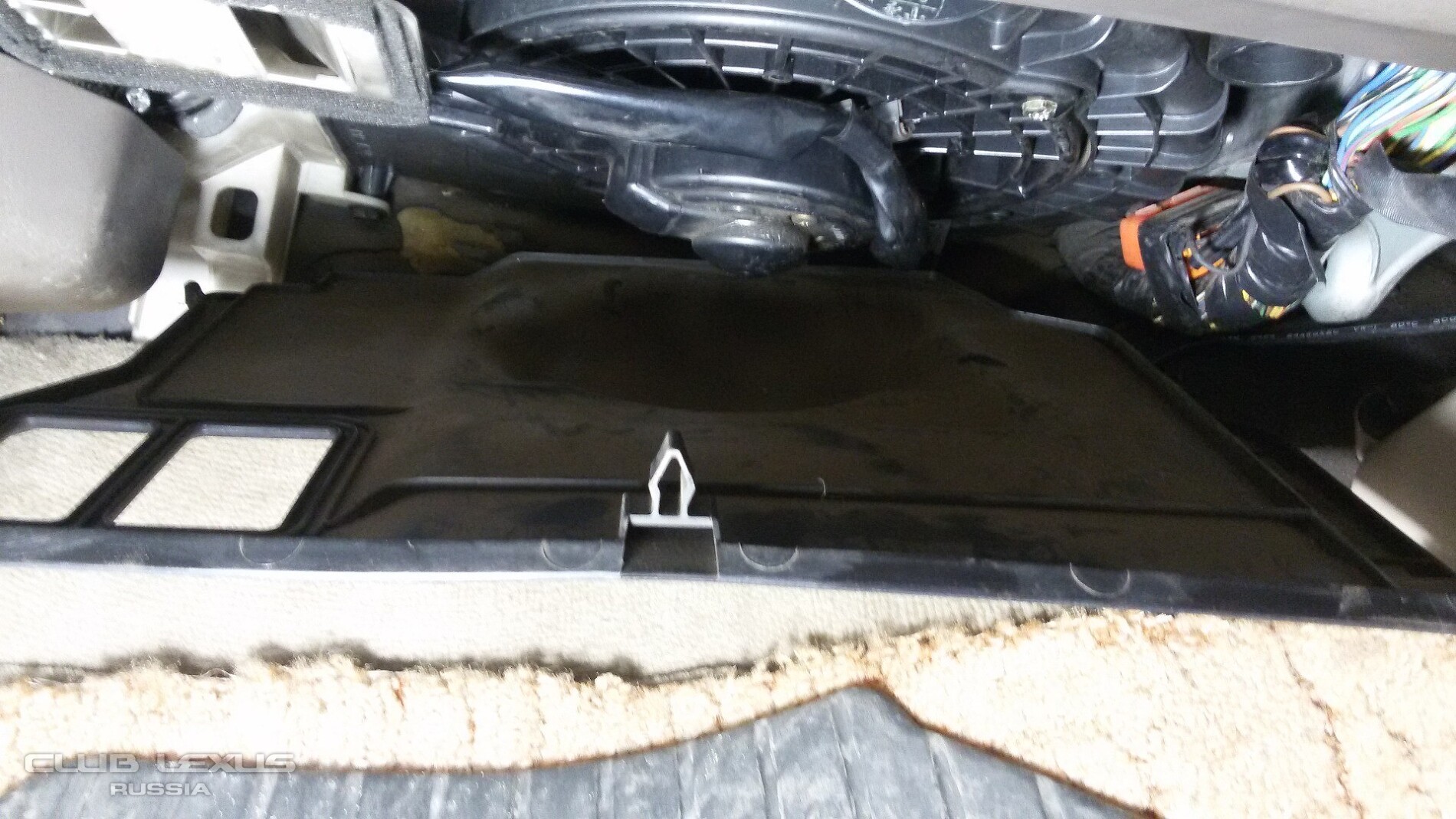

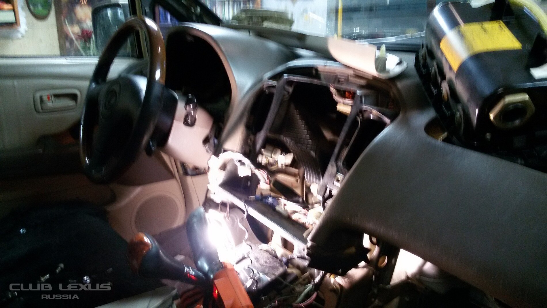

4. Заглянул под панель, а там полный "тыздесь"!!!
И чтобы добраться глазом до того места, где крепятся дефлекторы открутил провод SRS
Чистка дефлекторов

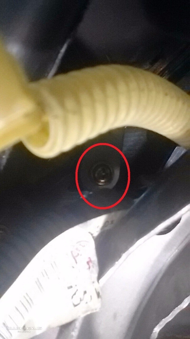

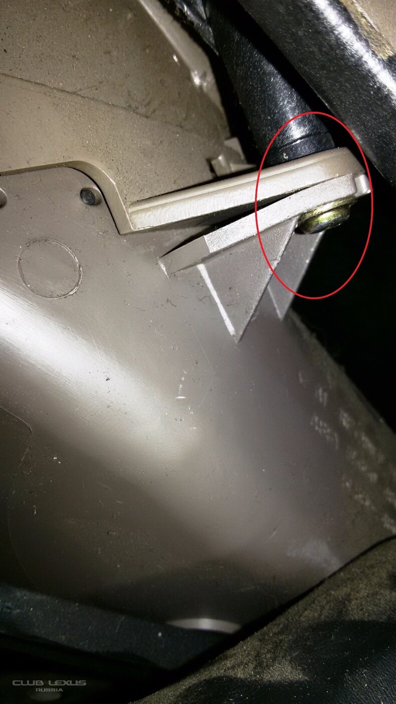

5. И прямо под ним прикручен дефлектор (я в шоке от его местоположения)

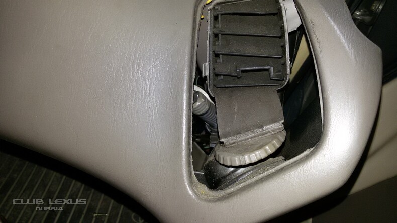

6. Но это пол беды.... Пробую извлечь дефлектор - фиг вам!!!! Что-то держит!!!!
Чистка дефлекторов

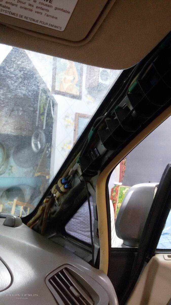

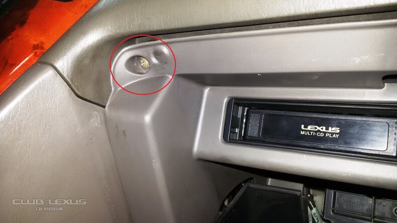

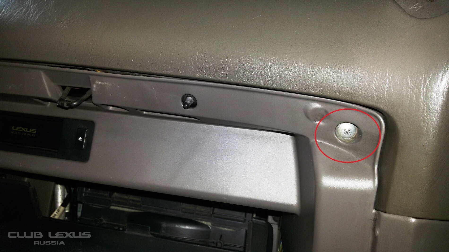

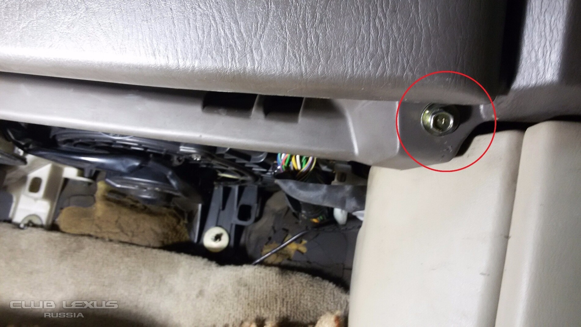

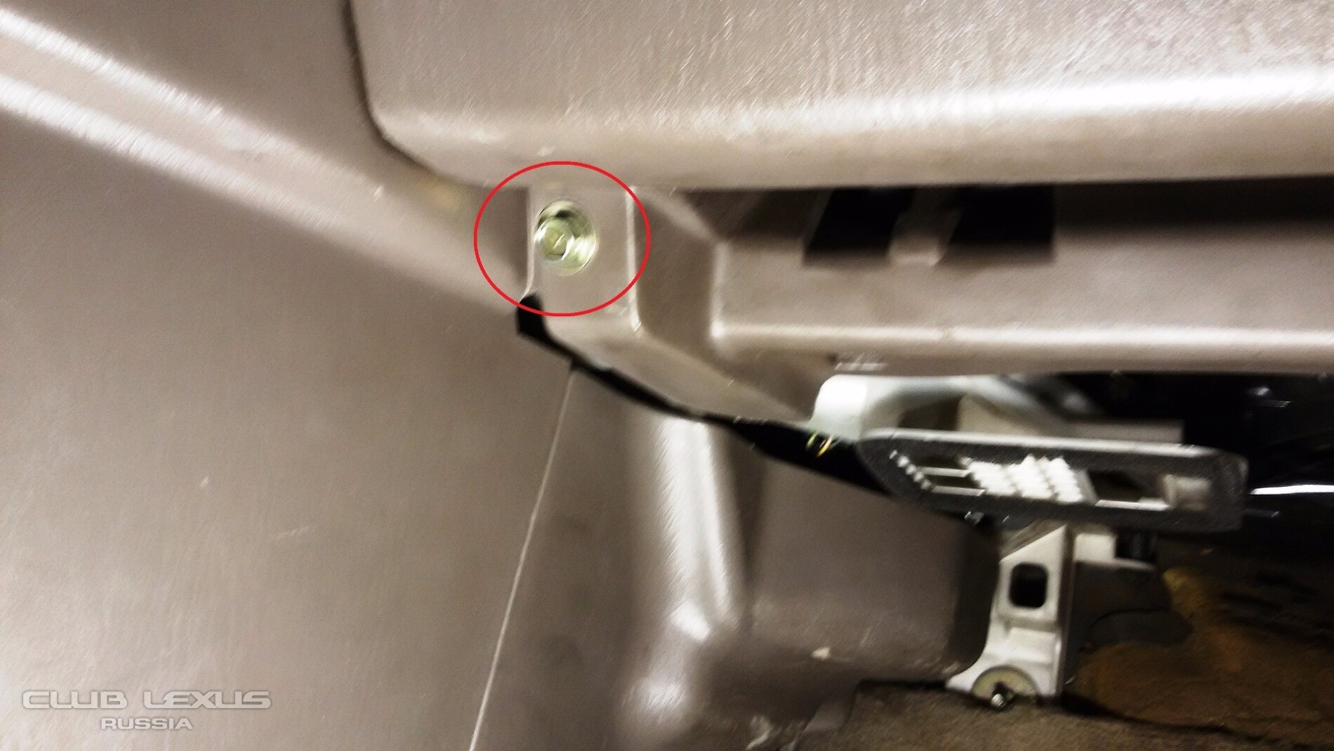

7. Снял обшивку стойки, чтобы там "пощупать", за что оно там зацепилось...
Чистка дефлекторов

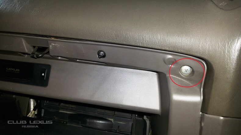

8. И вот она!!! Пальцами до шурупа -"да", а ответкой -"нет", она тупо туды не лезет!!!
9. Думать пришлось не долго:
Чистка дефлекторов
... тупо снял панель, потому как остальные попытки, хоть как-то подобраться к заветному шурупу, не увенчались успехом...
10. Выдвинул спокойно панель на себя, без фанатизма, вывернул шуруп...
Чистка дефлекторов

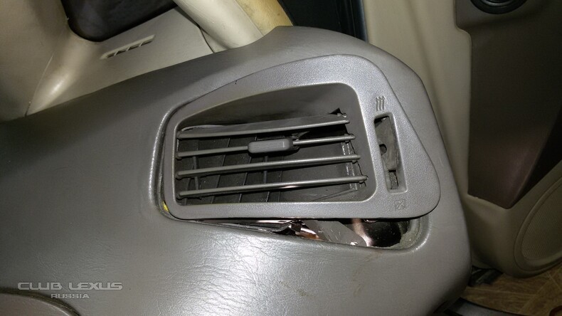

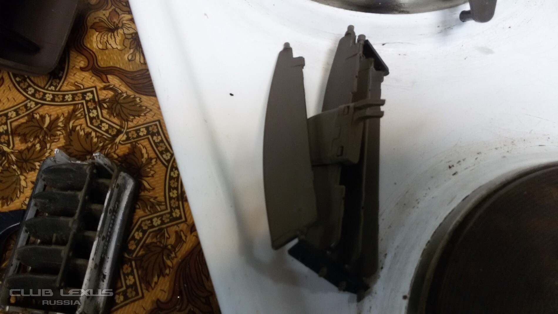

11. Снял дефлектор:
Чистка дефлекторов

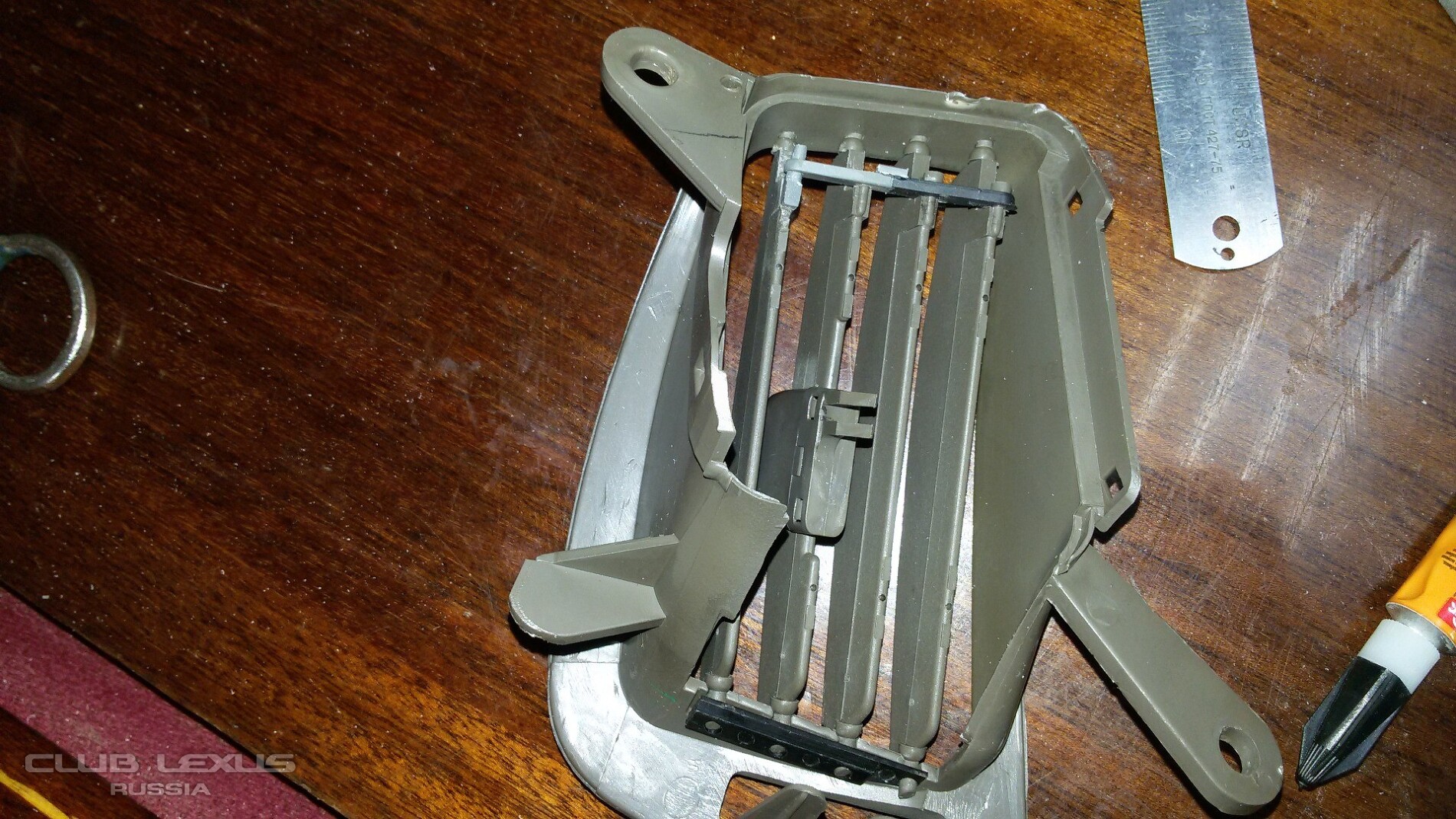

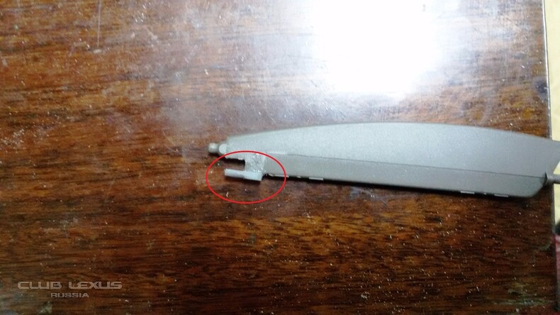

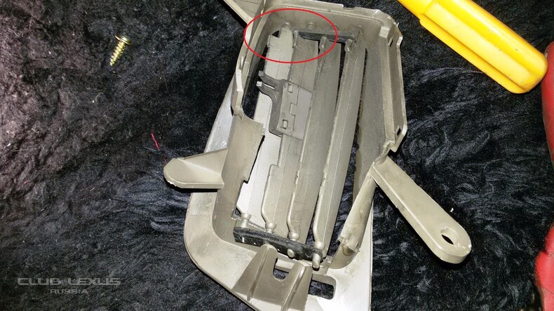

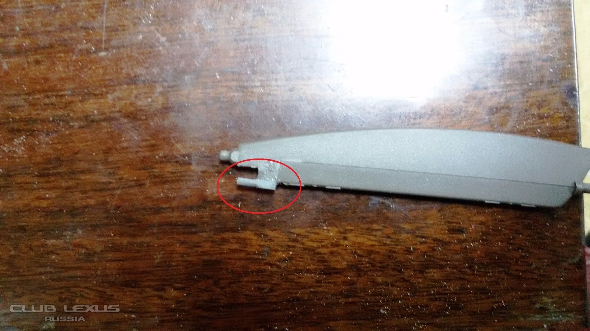

12. А тааам???!!! Хоть кортошку сади!!!! Ну и сломано все:
Чистка дефлекторов
Чистка дефлекторов

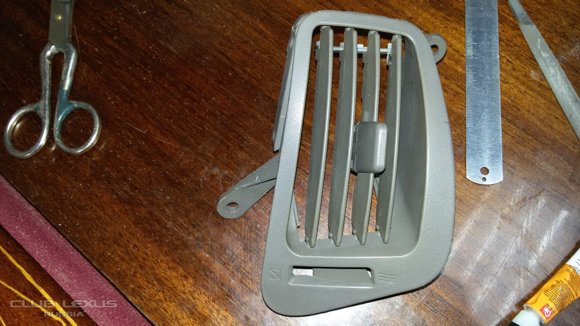

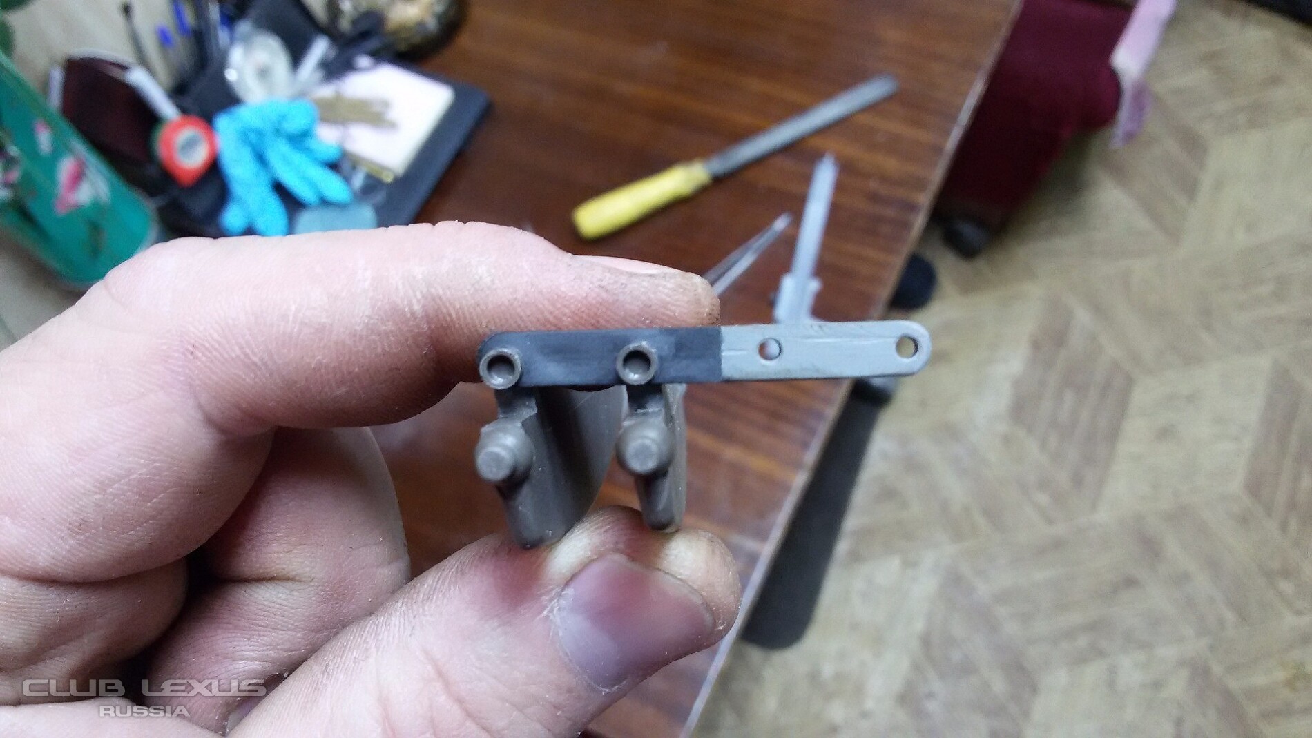

13. Дальше - сплошное творчество:
Восстановил
Чистка дефлекторов
Чистка дефлекторов
