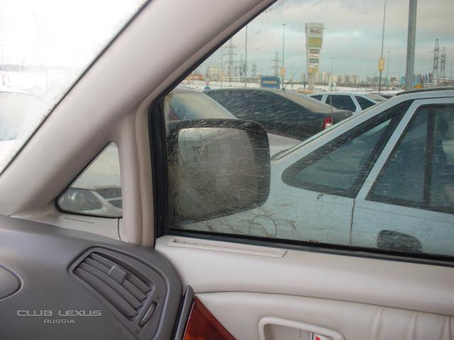

Правое зеркало на Lexus RX 300 первого поколения, в дождь моментально забрызгивается грязью.

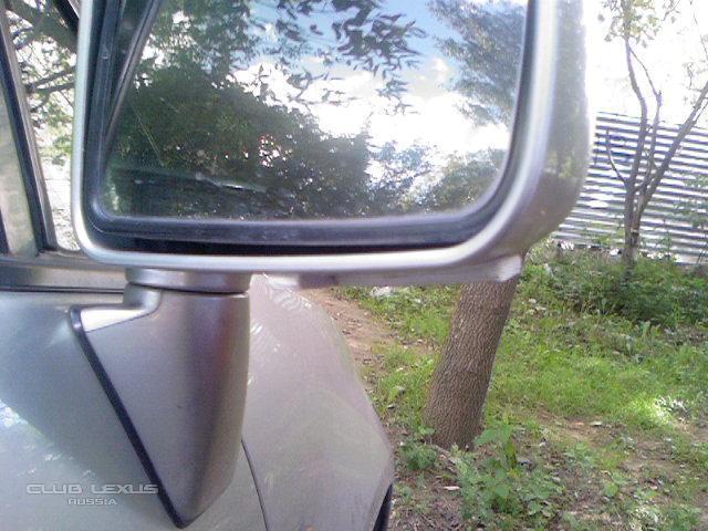

Данила: Решается установкой маленького пластикого козырька в цвет кузова на само зеркало.

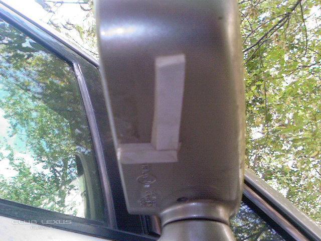

Schock: Попробовал решить проблему таким образом. Проверил на очень грязной дороге. Помогает. Зеркало чистое.

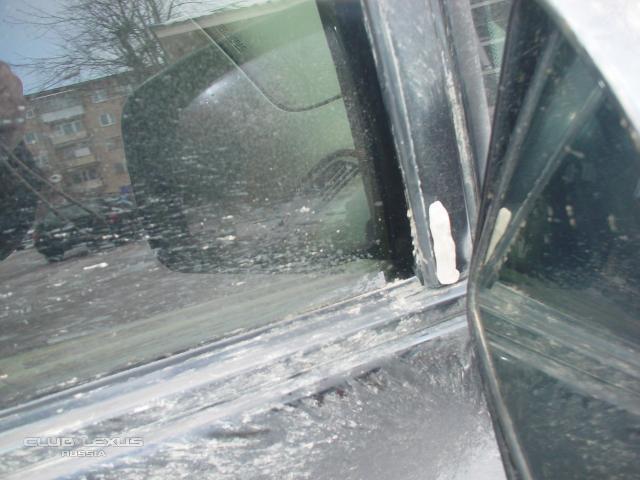

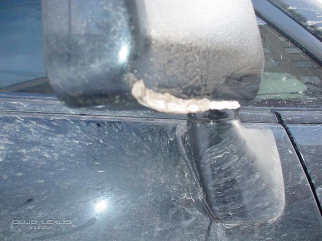

San: Я, в виде аэродинамического эксперимента, наклеил на корпус зеркала две полоски скотча. Проблема решилась. Зеркало чистое, хотя эстетики тоже немного, но смысл понятен. Надо думать, как сделать красиво. В предверии осени-зимы очень актуально.

BerLizox:
Такую же хрень можно самостоятельно изготовить из стеклокомпозита. Берется стеклоткань и эпоксидка. Кусочки ткани накладываются на форму и промазываются эпоксидкой - и так, пока толщина не перевалит за 2-3мм. Дальше красится в цвет и приклеивается на место.

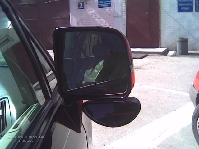

Еще хороший (с точки зрения эстетики) и рабочий вариант:
club-lexus.ru/faq/index.php?article=168
Итак, каждый выбирает для себя нужный вариант =)
