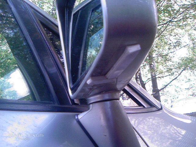

Schock: Попробовал решить проблему таким образом. Проверил на очень грязной дороге. Помогает. Зеркало чистое.
Правое зеркало Lexus RX 300 быстро забрызгивается грязью
San: Я, в виде аэродинамического эксперимента, наклеил на корпус зеркала две полоски скотча. Проблема решилась. Зеркало чистое, хотя эстетики тоже немного, но смысл понятен. Надо думать, как сделать красиво. В предверии осени-зимы очень актуально.
