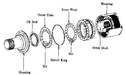

Вопрос: Объясните как работает вискомуфта. Недавно сел и гребло только заднее правое и переднее левое колеса.

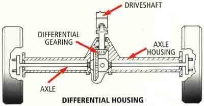

Ответ: Вязкостная муфта - как бы два диска, а между ними специальная жидкость - полиметилсилоксан, отличается от других тем что нелинейна по вязкости, т.е. медленно проворачиваться дискам легко, а быстро никак. (Авторевю приписывал муфте тепловой принцип - не верьте журналистам-гуманитариям). В вашем случае муфта как бы блокировала межосевой дифференциал и момент передавался на обе оси, а там стоят свободные дифференциалы, поэтому вращалось только по одному колесу.
