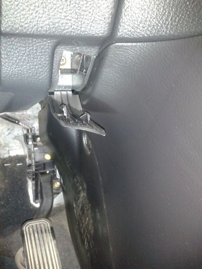

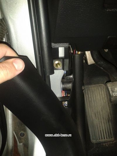

Убираем руками в сторону верхнюю часть порога и откручиваем появившийся болт ключом на 10:
Замена нижнего подшипника рулевой колонки Lexus RX II

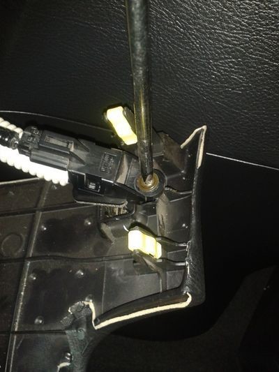

Открываем крышечку на другом конце пластиковой защиты, со стороны магнитолы, и откручиваем болт под крышечкой, под отвертку:

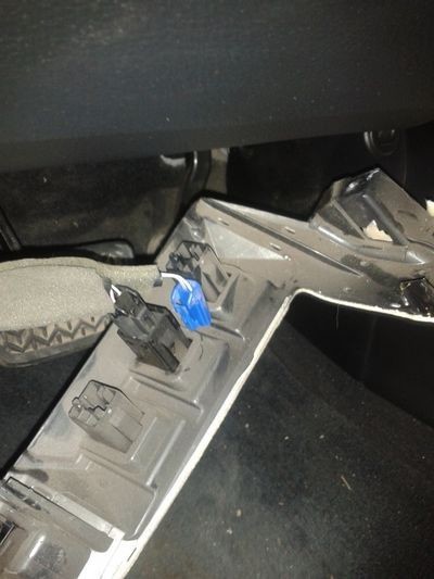

Дергаем панель на себя ( она на пистонах) и отсоединяем все разъёмы, а так же трос привода замка капота. Аккуратно, не торопясь. Разъёмы вы потом не перепутаете...

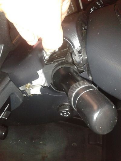

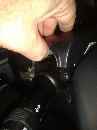

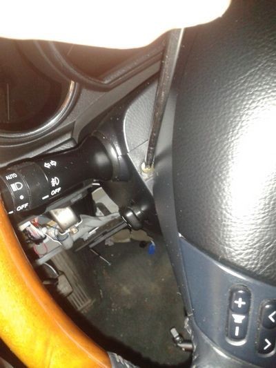

Снимаем кожух рулевой колонки:

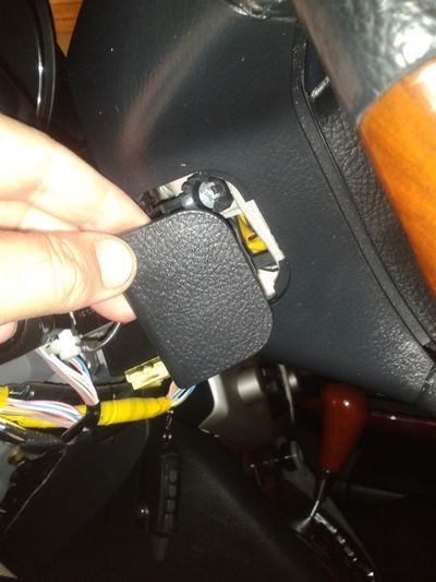

Поворачиваем руль всначала вправо на пол-оборота, потом влево и откручиваем болтики, которые оголяются при этом:
Затем откручиваем один болт внизу кожуха, разъединяем с силой верхнюю и нижнюю часть кожухаи снимаем кожух рулевой колонки:

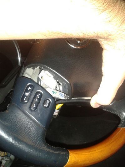

Снимаем справа и слева декоративные крышечки на руле ( просто рукой отодрать их) и откручиваем
обнажившиеся болты "звездочкой":

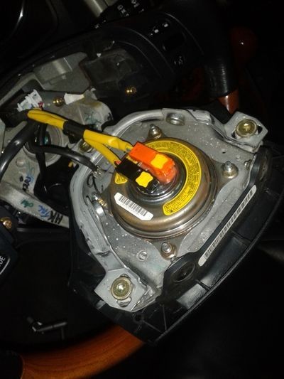

Затем аккуратно, без усилий , снимаем подушку безопасности водителя:
переворачиваем её и отсоединям разъёмы:
Отсоединяем разъёмы подушки безопасности:

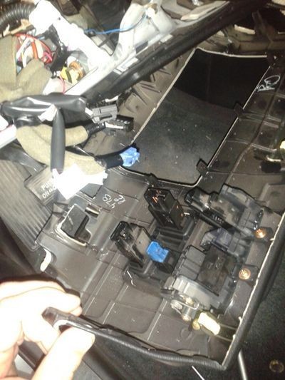

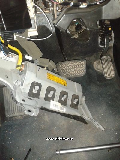

Под пластиковой защитой в коленях водителя, которую мы убрали в сторону находится ещё металлический щиток. Откручиваем четыре болта по углам этого щитка и опускаем его вниз:

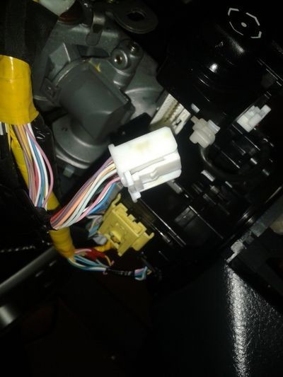

Отсоединяем все разъёмы от рулевой колонки:

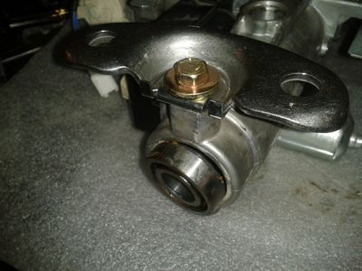

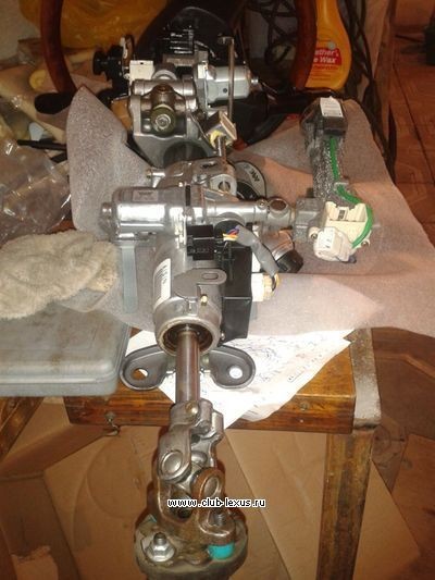

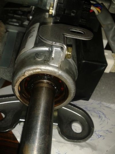

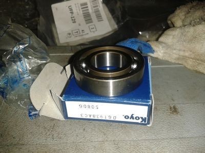

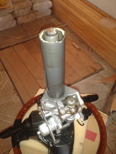

Нас интересует вот этот подшипник:
Для этого отделям на рулевой колонке статическую часть (1) от перемещаемой (2):
открутив два болта шнека ( указаны зеленой стрелкой) и повернув ключ зажигания:

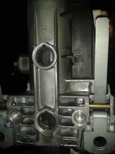

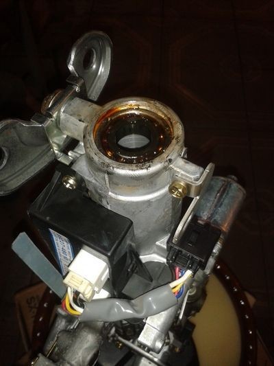

Так же надо вынуть все стопора у подшипника:
А так же вынуть АККУРАТНО стопорные кольца и все, что под ними в указанных ( на фото ниже) отверстиях:
Остается у нас только перемещаемая часть колонки:
Статическую часть ложим на верстак и выбиваем подшипник:
