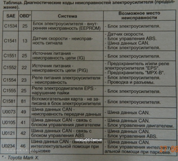

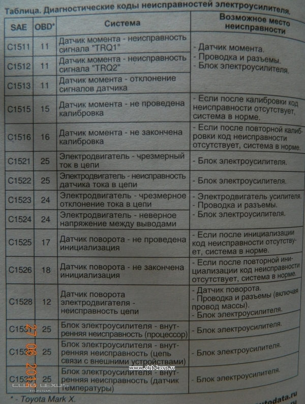

Таблица кодов неисправностей ЭУРа:

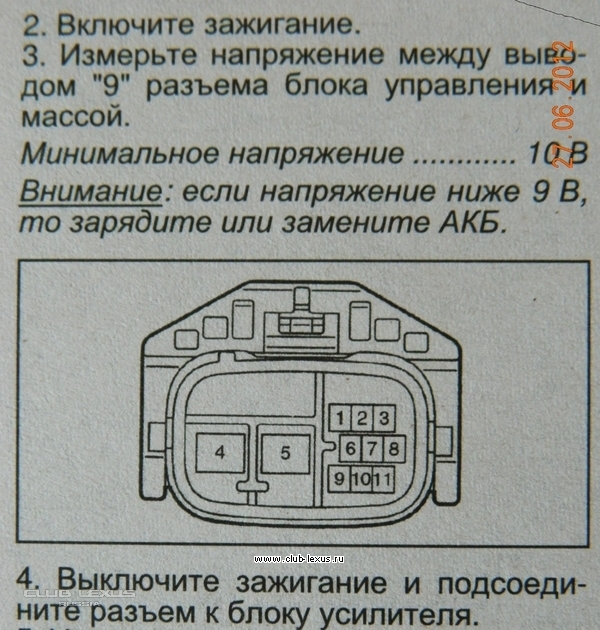

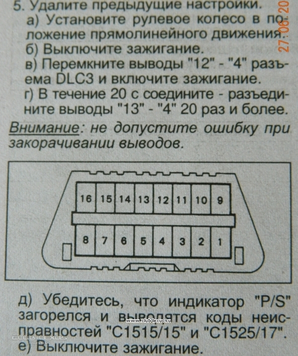

КАЛИБРОВКА ДАТЧИКОВ.
1.Выключите зажигание и отсоедините разьем от блока электроусилителя.
