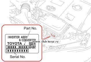

Техническая информация по бесплатной замене платы инвертора (IPM)
1. На блоке инвертора находится Номер Детали (part number) и серийный номер
Гарантийная замена (recall) платы инвертора на Lexus RX 400h
2. Если Номер Детали G9200-48011, G9200-48021 или не может быть установлен, то плата IPM попадает под замену безоговорочно;
3. Если Номер Детали другой, то выписываем серийный номер (9 символов) и результат проверяем по этой ссылке

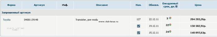

Интересующимся стоимость этой детали:
Наиболее частый комплекс бесплатных замен (с работой) на машине, с попадающим под отзыв номером инвертора:
04001-29148 Интеллектуальный силовой модуль (3,9 нормочаса)
04007006448 Рулевая рейка в сборе комплект (3,7 нормочаса)
04001-11148 Комплект боковой панели (0,3 нормочаса)
