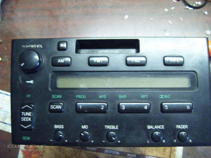

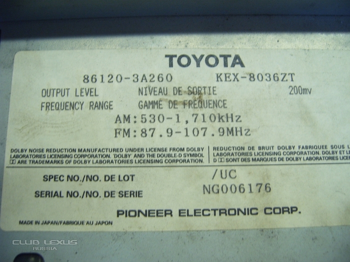

Я переделывал вот такую вот:

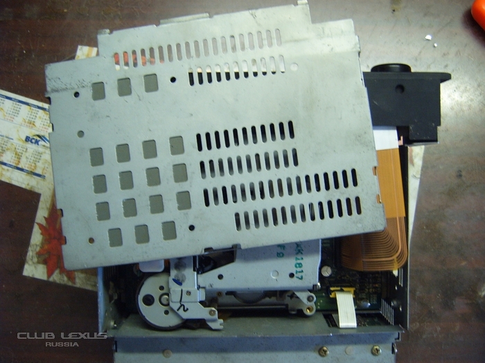

Итак, снимаем верхнюю крышку!
Перевод Lexus GS (jzs147) на европейский шаг радиочастот

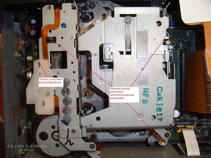

Под ней обнаруживаем лентопротяжный механизм, закрепленный по периметру четырьмя винтами. Когда будем снимать механизм, будьте аккуратны, стоящая сбоку плата воспроизведения вставлена в ножевой разъем (не сломайте).

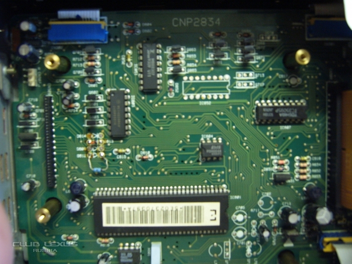

После снятия механизма нам открывает прекрасный вид на плату процессора.

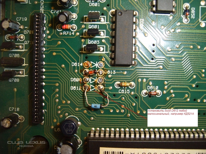

Нам необходимо впаять на место D612 и D613 любые малосигнальные диоды, например КД521А. Разумеется впаивать с учетом полярности, нарисованной на плате. На местах D614 и D609 диодов не должно стоять.
Вот и всё! Cool
Остается только всё собрать в обратной последовательности и наслаждаться приемом всех радиостанций.
