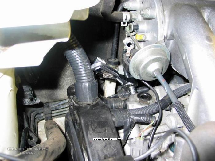

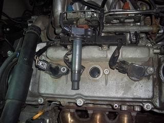

1. С передним рядом свечей проблем нет:
Самостоятельная замена свечей на Lexus RX 300

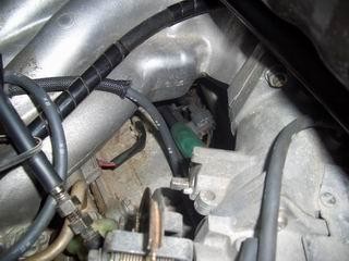

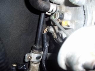

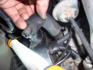

2. Для замены левой свечи в дальнем ряду для начала надо отсоединить трубку и, слегка открутив гайку, переставить, как показано на фото, проводочки, так будет легче вынимать наконечник (у меня они торчали вниз).
Самостоятельная замена свечей на Lexus RX 300 Самостоятельная замена свечей на Lexus RX 300
Затем выкручиваем свечу

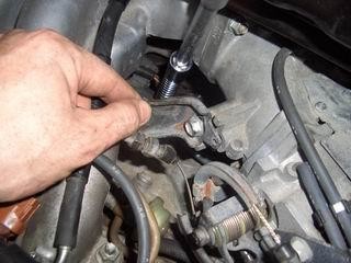

3. Для замены правой свечи сначала надо снять кронштейн, за который держится рука. Затем либо при помощи гибкого (или не гибкого) удлинителя, с шутками и матерками выкручиваем свечу.

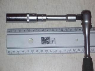

6. Длина удлинителя должна быть примерно такая (мой был немного коротковат, было неудобно)

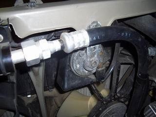

Кстати, как советуют буржуи, чтобы масляный фильтр было удобнее менять, надо перевернуть сигнал так (стандартно он повернут не к радиатору, а к двигателю):
