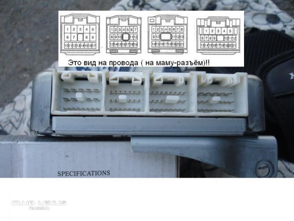

Вот так там расположены разъёмы:
Lexus RX 300 - ПТФ при включенном дальнем свете (или вообще независимо)
На третьем разъёме сверху, провод №7 ( зелёный с жёлтой полосой) - отрезать его на расстоянии 1 см от разъёма. Провод который остался на разъёме ( кусочек 1см) нам не нужен.
Затем на верхнем разъёме надо то же самое проделать с проводом № 6 ( коричневый с белой полосой). Провод который остался на разъёме ( кусочек 1см) нам не нужен.
Затем соединить между собой два оставшихся проводка, заизолировать их, чтоб не касалось соединение ничего металлического....
