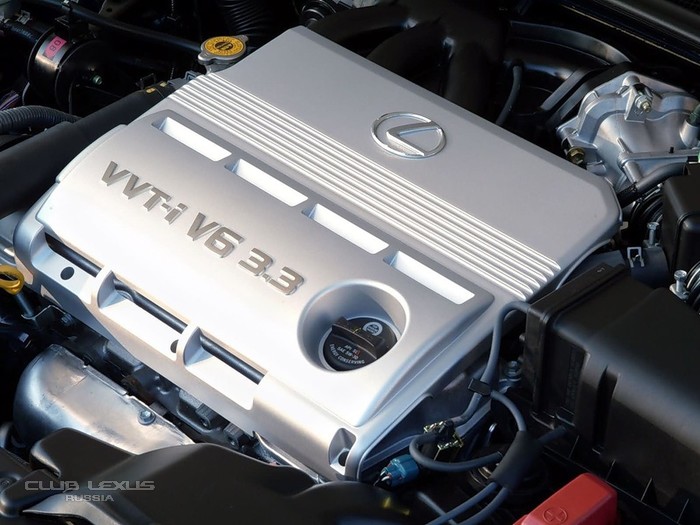

На автомобиль RX330 устанавливался двигатель модели 3MZ-FE
Отметим, что двигатели 1MZ-FE и 3MZ-FE не имеют возможности капитального ремонта с расточкой под ремонтный размер. Так же отмечается их склонность к коксованию масла и усиленному нагарообразованию из-за напряженных тепловых режимов и особенностей охлаждения. Выявлены случаи механического разрушения таких моторов.
В отличие от ДВС 1MZ-FE, двигатель 3MZ-FE имеет увеличенным рабочий объемом и, в основном, устанавливался на автомобили, предназначенные для североамериканского рынка. Однако технология замены ремня ГРМ на этих моторах практически одинакова.
Меняя ремень ГРМ рекомендуем обратить внимание на следующие особенности:
