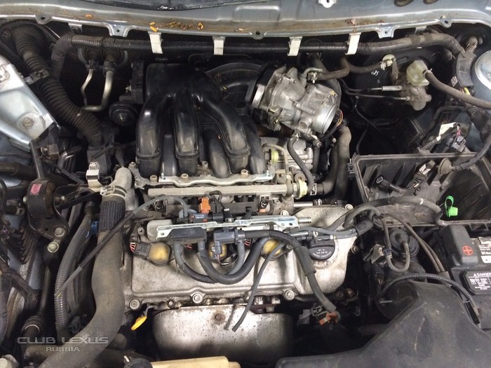

Вопрос: Здравствуйте. Подскажите, кто сталкивался.
Лексус RX330, 2004, Канада. Полный привод.
Посторонний шум (воздух) в районе маслозаливной горловины? Шланги!
Заметил, что сифонит двигатель. Звук, будто всасывается с силой воздух (ну или выдувается). По ощущениям, где-то в районе маслоналивного отверстия двигателя. Крышку откручивал/прикручивал - эффекта ноль. Звук на мгновение пропадает, если резко нажать газ. Потом сразу опять появляется. После выключения зажигания - звук секунды 2 ещё.
Ответ: Проверь шлангочки ваккумные которые выходят с воздухана, могут от старости высохнуть, и начинают травить, я на своем их поменял. Как раз они рядом с заливной горловиной.
Результат:
Спасибо за ответ! Проверил шланги. Именно с него и сифонило. На входе в воздухан лопнул. Завтра еду менять) Ещё раз спасибо!
