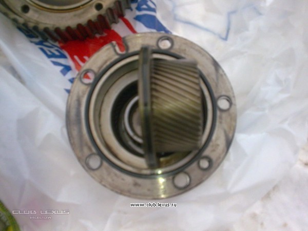

заменил на новую, старую решил разобрать вот что вышло
вот так она выглядит
Ремонт муфты (шестерни) VVTi

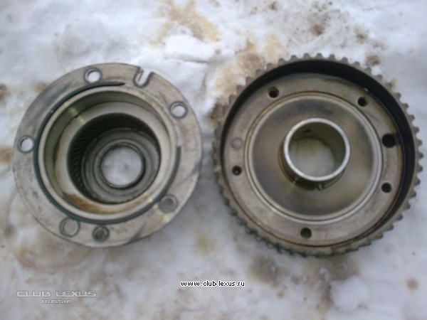

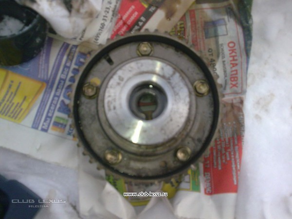

откручиваем 5 болтов на 10 и получаем

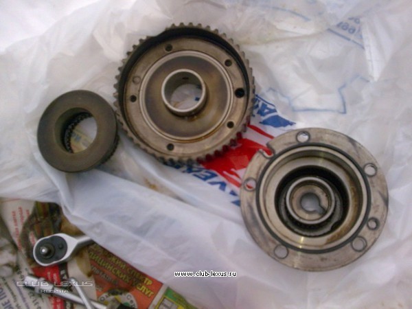

тут видно 2 прокладки, которые текут
первая

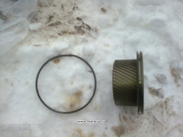

вторая, обе дубовые как пластик.
меняем,
Теперь промазываем их герметиком и собираем!
