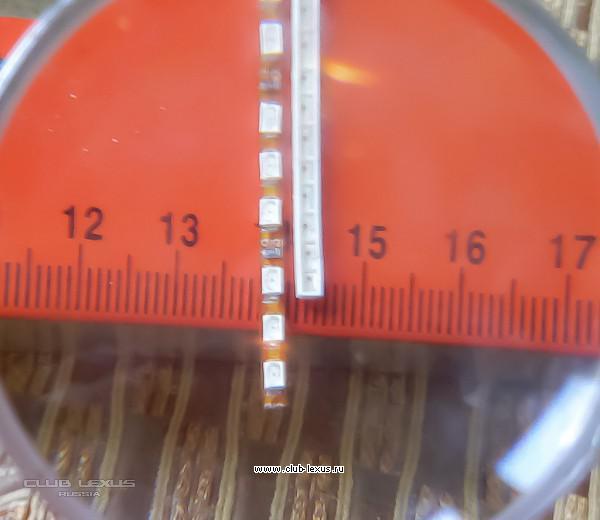

Тем кому интересно, могу поделиться своим опытом ремонта стрелок, да-да, именно ремонтом. Ничего сложного там нет, пластик с блоком светодиодов легко вынимается - миниатютные защелки. Вытащив светодиоды из стрелки я сначала хотел их поменять, нашел такие же светодиоды стоимостью по 5-7 руб за штуку, попробовал паять сам (имею немалый стаж в руках с паяльником) - неполучилось - паяльной станции у меня нет, а простым паяльником я диоды перегревал тем самым убивая их. Пошёл в ремонт сотовых телефонов, и попросил товарищей за деньги мне поменять диоды в стрелке - они сначала говорили - "Запросто", потом - "Приходи завтра", и так неделю. Я сразу понял что дело навряд-ли срастётся, и потому начал искать альтернативные решения. Первым для меня стала светодиодная лента - она сейчас продаётся даже в автомавтомагазинах и на ёлочных рынках. Но на радиорынке я нашёл немало лент более узких и любого цвета. Купил 10 см на-попробовать за 60 руб, и вуаля! Получилось, ширина оказалась именно той что доктор прописал, только вот из-за большего расстояния между диодами стрелка стала светиться как елочная гирлянла.
Ремонт стрелок на примере GS300-(I)

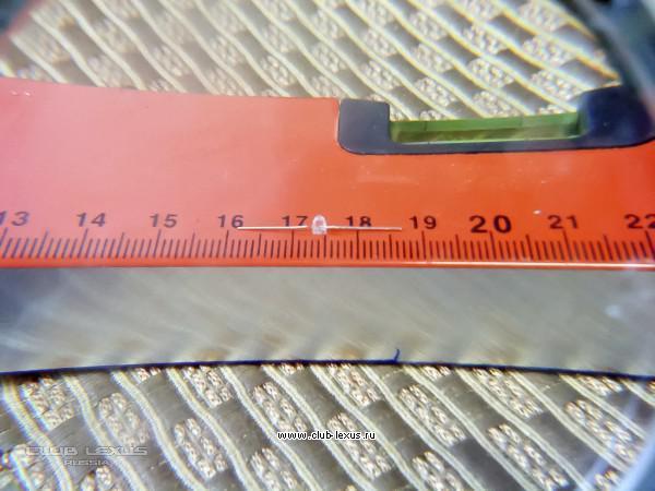

Мне это не понравилось. Тогда окунувшись в общение с барыгами на радиорынке я нашёл светодиоды по размеру как и родные но с выводами как у старых диодов, для пайки (20 руб штука). Ремонт стрелок на примере GS300-(I)

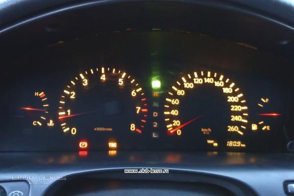

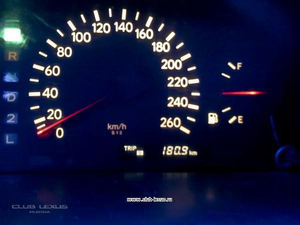

Припаял тонюсенькие провода, поместил диод в окончании стрелки, и линзу диода направил обратно к началу стрелки, что бы проводки не вываливались из стрелки я нижнюю часть - дно, проклеил прозрачным оракалом с красноватым оттенком. Короче получилось очень даже ничего -- окончание стрелки ярко светится и к началу стрелки свечение градиентно угасает, плюс на лимбе спидометра под стрелкой лёгкая красноватая подсветка. В стрелках уровня топлива и температуры диоды я расположил в другом месте - получилось тоже очень интересно.

Вот что получилось в итоге:
