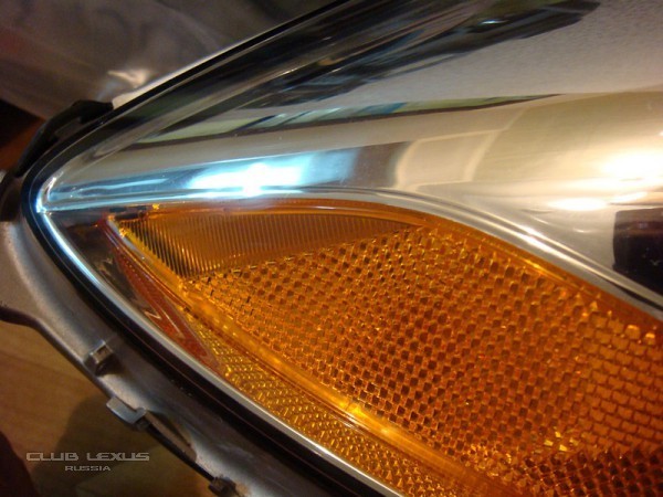

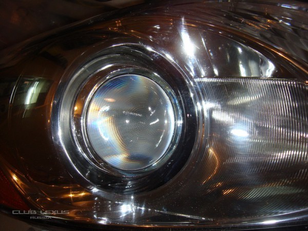

Полировка фар Lexus GS III
Если царапины и риски не глубокие, достаточно только одной зернистости наждачки, если ей не убираются то 800 или 1000 номером пройтись, потом 2000.
Наждачка 2000 мелкая, затирается быстро, и перестаёт убирать риски, но не выкидывайте её, она потом выполняет роль финишной типа 3000.

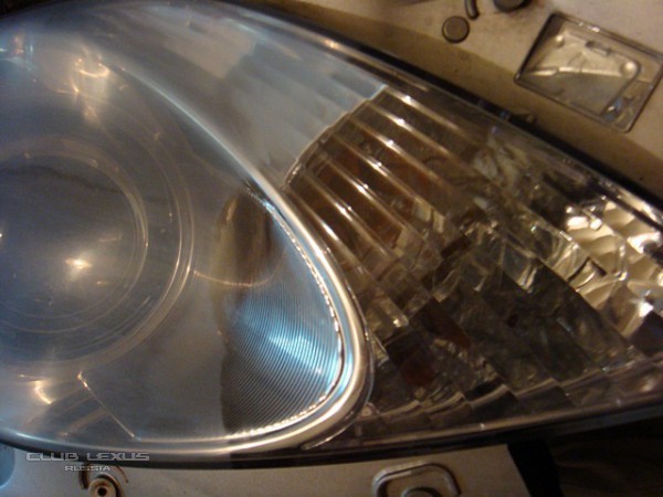

Фара матуется до равномерной мутности, обязательно постоянно проливая водой и убирая абразив,тк он будет оставлять риски.
при высыхании фары становится видно где не доматовал.
После наждачки полироль, лучше наносить её на специальную ткань для полировки, тк от этого зависит качество финишной полировки, но у меня спец ткани не было, использовал ситцевый платок, тоже рабочий вариант.
Делать лучше участками, тереть до блеска, а уже потом потом широкими движениями по всей фаре финишная полировка всей поверхности.
Таким же способом делаются туманки, но не снимая их не удобно полировать, тк бампер был снят, то мне пришлось легче.

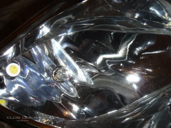

На фото даже стало видно пыль на обратной стороне фары, но она в глаза не бросается.
В конце можно фару протереть какой-нибудь модной полиролью с защитой и эффектом водооталкивания, типа воска карнабуа или АмВей.
Есть ещё специальный препарат Meguiar's PlastX Clear Plastic Cleaner & Polish пиарят в инете со сходными антицарапными свойствами.
Следует избегать составов для чистки стекла, содержащих аммиак, так как они разрушают поликарбонат. Поликарбонат растворим в технических растворителях: этиленхлориде, тетрахлорэтане, метакрезоле и пиридине.
