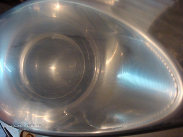

Лексус с мутными затёртыми неправильной мойкой фарами имеет неопрятный затасканый вид, посвящается тем кто с руками из плеч Smile
остальным данную процедуру могут сделать при полировке кузова.
делал со съёмом фар, тк параллельно ещё выполнял работы и бампер был скинут.
На машине можно тоже делать, но периметр фары обклеить малярным скотчем чтобы хромировку не затронуть наждачкой, хром потом можно только пастой полирнуть, снимает окислы и блестит в лучшем виде.

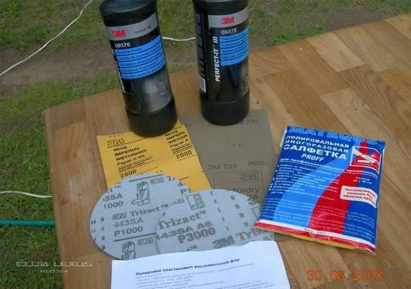

материалы:
водостойкая наждачка 1000, 2000
паста 3М 09376
вода, желательно проточная или из бутылки, но только не в луже набранная...
Полировка фар Lexus GS III
Если царапины и риски не глубокие, достаточно только одной зернистости наждачки, если ей не убираются то 800 или 1000 номером пройтись, потом 2000.
Наждачка 2000 мелкая, затирается быстро, и перестаёт убирать риски, но не выкидывайте её, она потом выполняет роль финишной типа 3000.
Фара матуется до равномерной мутности, обязательно постоянно проливая водой и убирая абразив,тк он будет оставлять риски.
при высыхании фары становится видно где не доматовал.
После наждачки полироль, лучше наносить её на специальную ткань для полировки, тк от этого зависит качество финишной полировки, но у меня спец ткани не было, использовал ситцевый платок, тоже рабочий вариант.
Делать лучше участками, тереть до блеска, а уже потом потом широкими движениями по всей фаре финишная полировка всей поверхности.
Таким же способом делаются туманки, но не снимая их не удобно полировать, тк бампер был снят, то мне пришлось легче.
На фото даже стало видно пыль на обратной стороне фары, но она в глаза не бросается.
