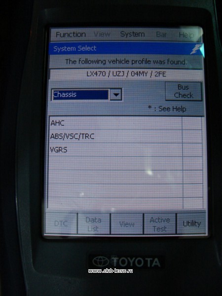

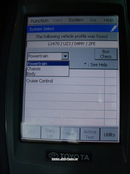

Итак подключаем сканер.
Настройка АНС
дальше выбираем АНС.

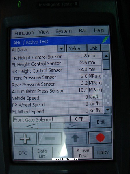

Настройка АНС
Вот то что нам надо. Не забываем опустить L и поднять в N для получения этих показаний.

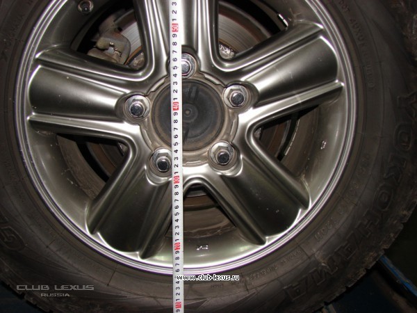

Меряем высоту от пола и до центра ступици и получаем значение А

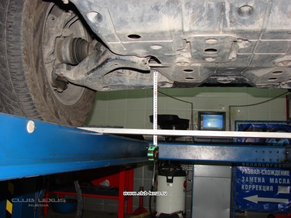

Замеряем высоту от ценрта болта переднего сайлентблока и до пола так получим значение В (на фото рулетка висит на болту так как не мог один держать фотоаппарат и рулетку. в качестве виртуального пола испульзуется строительное правило обрезанное до нужного размера)
Настройка АНС

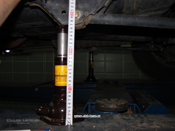

Отняв от значение А значение В поняли что авто необходимо приподнять примерно на 1 см с права и на 2.5 см слева. Берем два домкрата и поднимаем авто на сколько необходимо для получения разницы высоты 85 мм позже когда уберем домкраты должно стать 82.7мм
Берем два ключа на 10 и наш сканер и выставляем оба передних датчика в 0.0 мм. Сорри забыл это сфотать. После того как оба датчика выставили можно опустит домкраты и переходить к регулировке задней подвески.

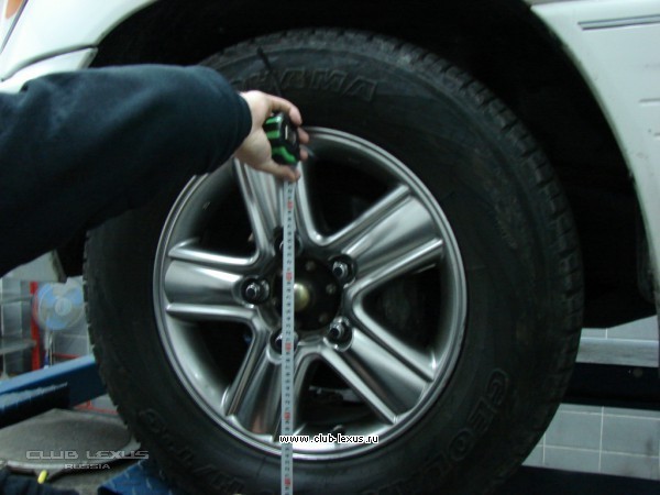

Также замеряем растояние до центра ступицы заднего колеса и получаем значение С
Настройка АНС

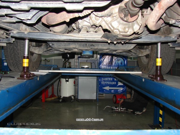

Так получаем значение D ну и согласно мануал подгоняем домкратами под разницу высоты С-D 73.5 мм без домкратов получим 71.2 мм
Настройка АНС

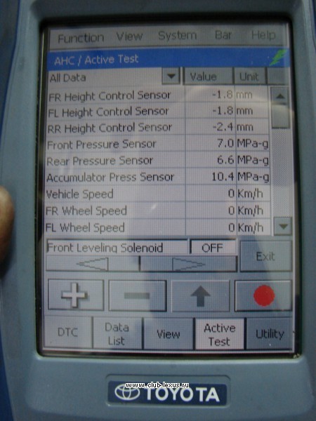

После этого задний датчик ставим в 0.00мм по сканеру и можем убирать дмкраты в сторону. Заводим авто опускаем в L поднимаем в N и смотрим показания сканера. Как уже выше писали торсионами выравниваем показания по высоте и давлению в системе АНС
В итоге получаем вот такой результат.
Настройка АНС
К сожалению на левый торсионе кто то до нас потянул резьбу и его удалось раскачать на пару обооротов. Из за этого показания передних датчиков и давление в переднем контуре чуть выше нормы. Был заказан новый болт и крепеж кронштейна левого торсиона. После его замены все доведем до нормы
