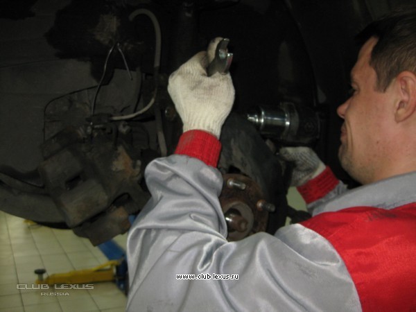

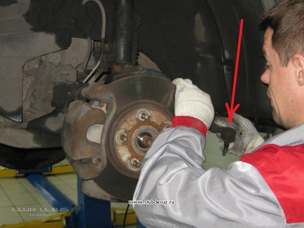

Замена подшипника ступицы на Lexus RX II
Снимаем колесо. Отсоединяем левую рулевую тягу.

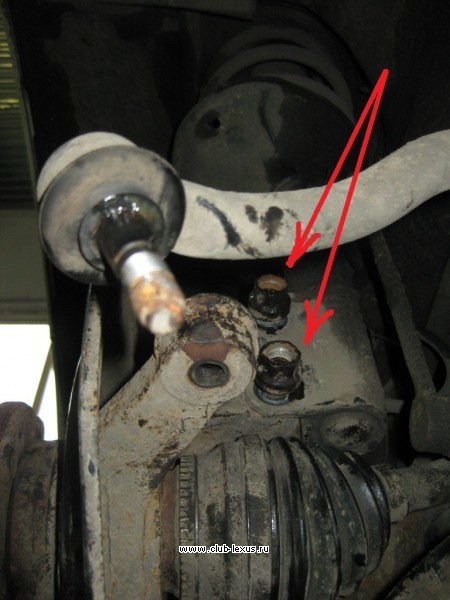

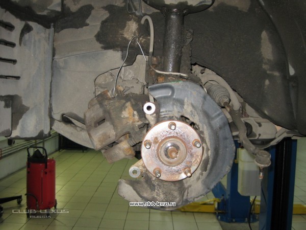

Ослабляем болты крепления стойки амортизатора
Отводим тормозной суппорт в сторону

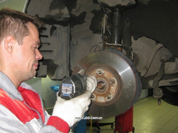

Снимаем тормозной диск
Откручиваем болты крепления стойки амортизатора
Откручиваем два болта крепления поворотного кулака к нижнему рычагу

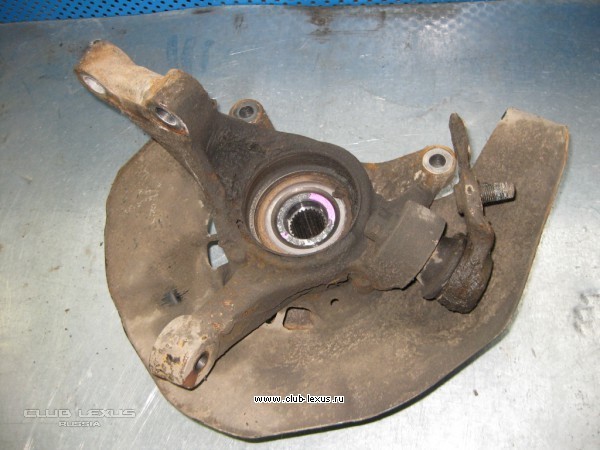

Снимаем поворотный кулак вместе с шаровой и ступицей

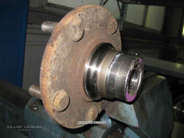

С помощью тисков отделяем ступицу от поворотного кулака

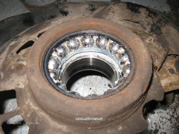

Обойма от старого подшипника.

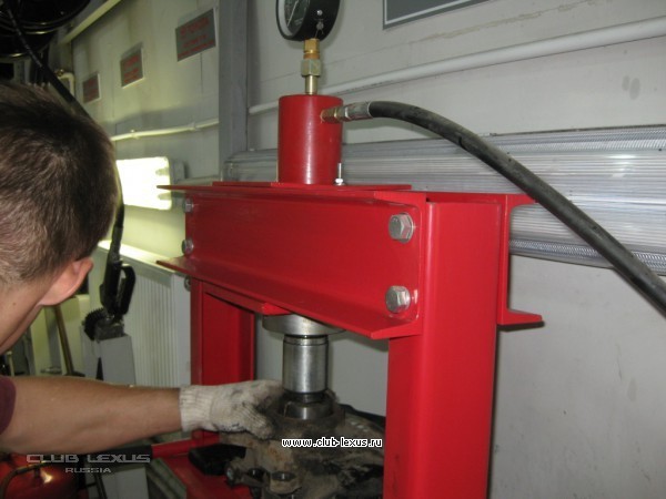

С помощью пресса выпрессовываем старый подшипник и запрессовываем новый.
