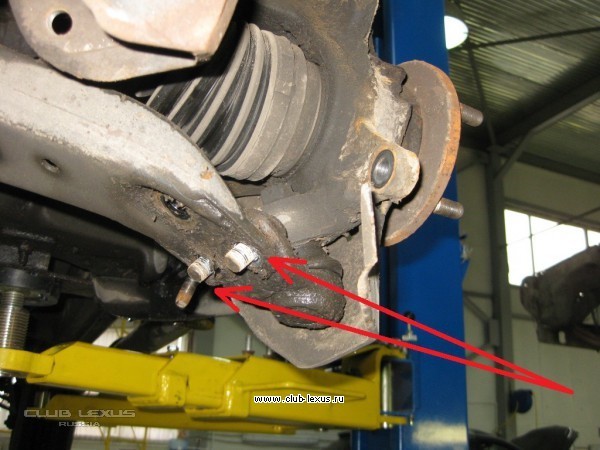

Мастер-приемщик, после результатов диагностики заявил – замена левого подшипника ступицы. Теоретически я к этому был готов. Но все сомнения рассеялись, когда мне предложили пройти в ремонтную зону и посмотреть лично.
В ремонтной зоне я оказался в первый раз. Не знаю как там у официалов – не был, но поразили простор помещений и их чистота. Как в рекламе: сухо и комфортно. Very Happy
Подошли к автомобилю, слесарь, взявшись за колесо, наглядно показал люфт «подшипника ступицы». Выбор не большой – надо делать. Из «бокса» никто не выгонял. Менеджер, какое-то время стоял рядом, потом зазвонил телефон и он, извиняясь, убежал по своим делам.
Честно говоря, я не знал, что мне делать дальше. Слесарь приступил к работе и, как говориться, человек вечно может смотреть на три вещи, огонь, воду и на то, как люди работают. Я достал свой мобильник и начал снимать.
Вот фото с моими комментариями.

Откручиваем болты крепления стойки амортизатора
Замена подшипника ступицы на Lexus RX II
Откручиваем два болта крепления поворотного кулака к нижнему рычагу
