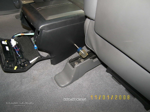

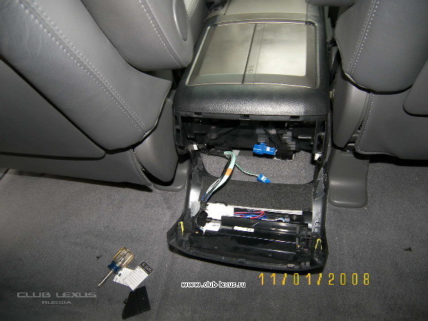

1 Снимаем задную крышку у консоли и сразу отключаем там входящий провод подсветки консоли
Консоль между передними сидениями
и тут

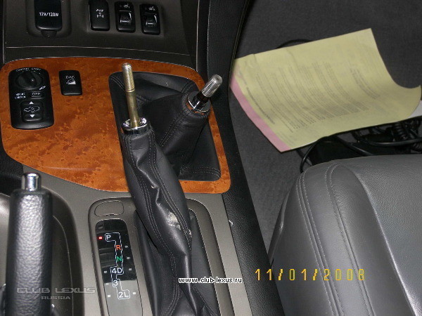

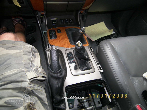

2 откручиваем ручки КПП и раздатки и ослабляем молнию на ручнике Консоль между передними сидениями

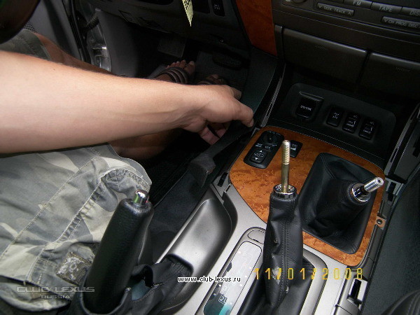

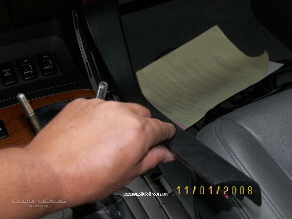

3 снимаем правый край консоли именно так как на картинке
затем левый

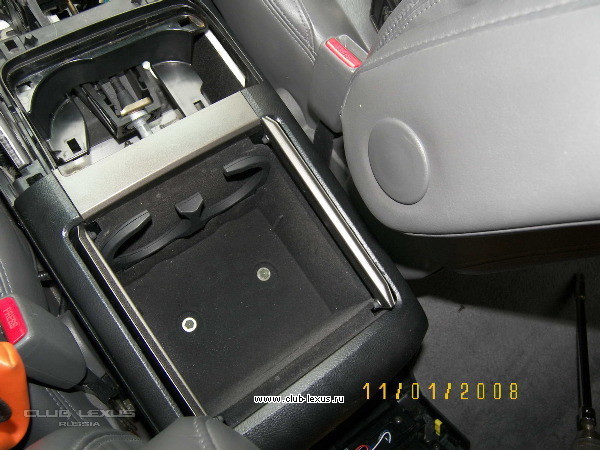

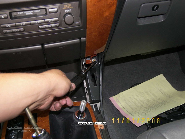

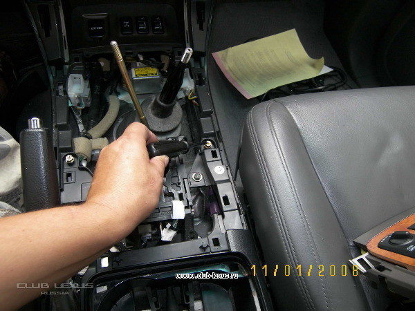

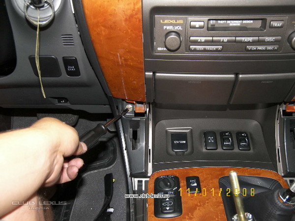

4 два винта откручиваем

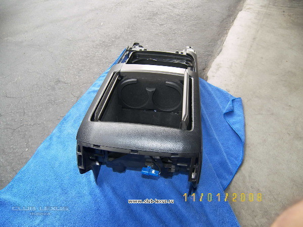

5 снимаем весь блок с подстаканниками – просто вытягиваем его на себя и получаем вот такую картину

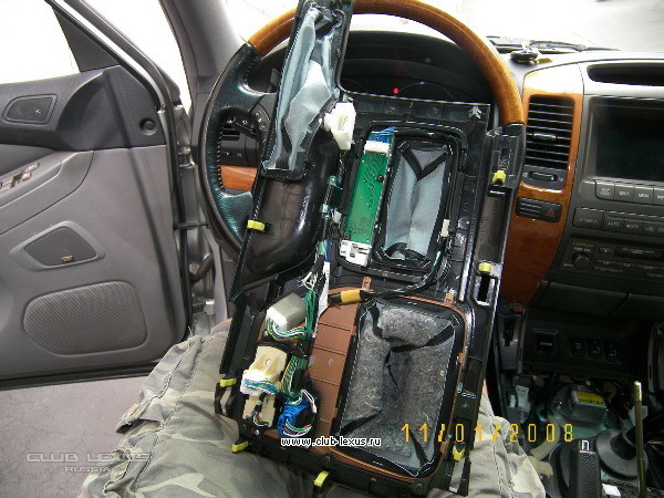

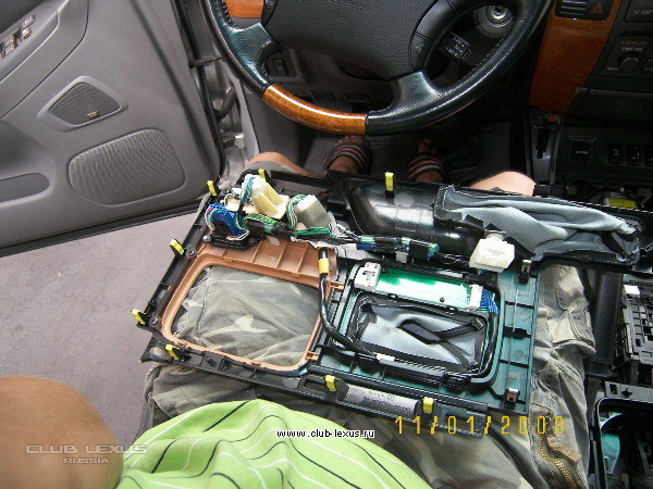

6 возможно самое трудное. Посмотрите внимательно фото где у этой панели и какие крепления. На самом деле всё просто. Обычниы пистоны. В левом верхнем углу разъём белого цвета – не забываем отключить а потом при сборке подключить J
Консоль между передними сидениями и ещё один вид

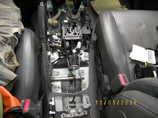

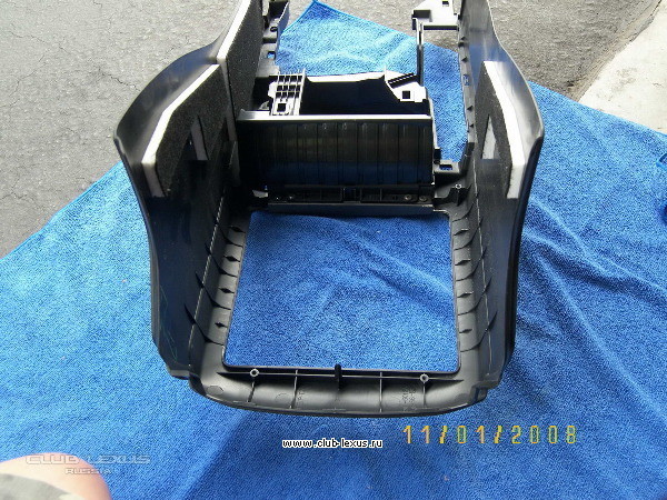

9 осторожно вынимаем всю консоль. Вот что должно там после этого быть

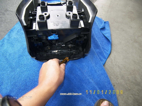

11 Переворачиваем панель и откручиваем по краям 4 винта и 2 по краям отделяя тем самым предмет обслуживания от консоли в общем Консоль между передними сидениями
и до вот такого состояния

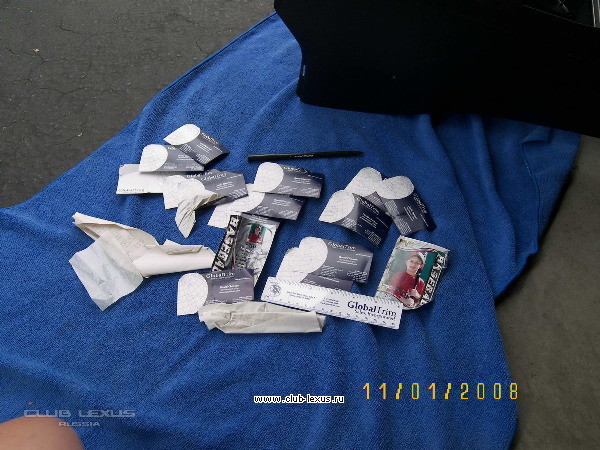

13 То что я достал в этом авто из полумесяцев видно вот тут
там были ещё значки и прочие атрибуты спортивной жизни человека. Зато мы знаем что люди были очень приличные (владельцы авто) и даже штук 20 визиток мне оставили J

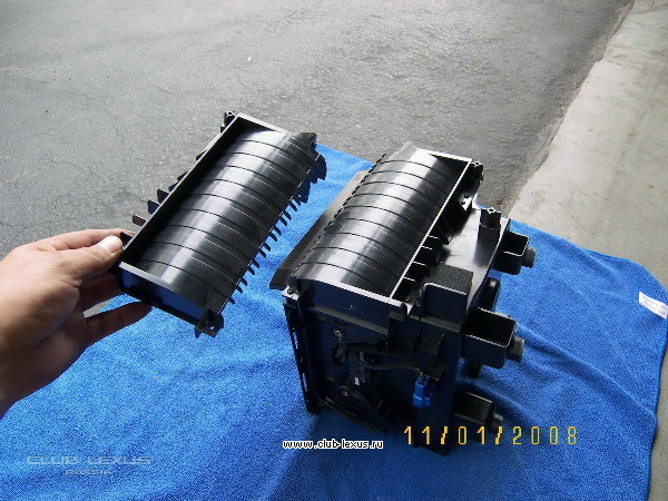

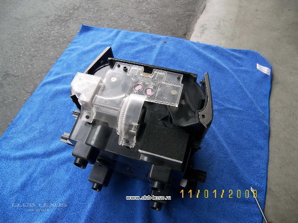

14 Сняв оба полумесяца и получив спресованные стобаксовые купюры которые прохлопала таможня мы имеем вот такой вид девайса с одной стороны

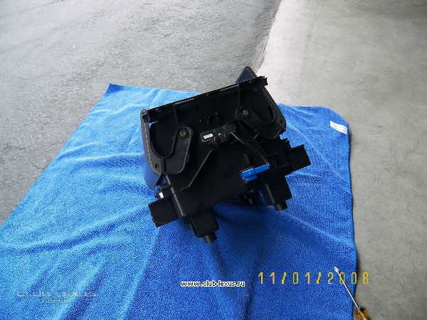

и механихм открытия под защитой с другой

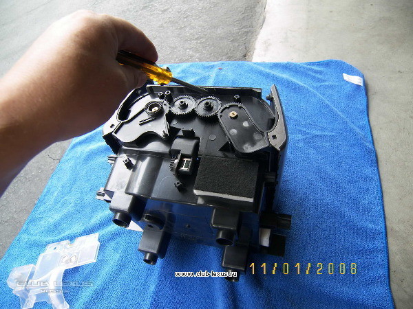

15 тут надо обратить внимание что если посли чистки полумесяцев обе половинки стали хорошо работать и синхронно (!) ходить вперёд назад – вам больше ничего не надо. Смело собирайте в обратной последовательности.
16 но часто люди прикладывают силу что бы открыть – закрыть половинки и нарушают и ломают внутри что то. Так было и у меня в этот раз. Давайте посмотрим как решать эти вопросы быстро.

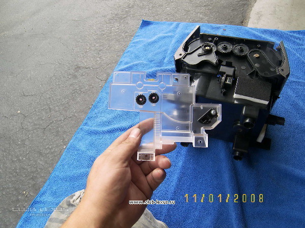

17 снимаем осторожно прозрачный колпак открутив 4 самореза
18 запоминаем как стоит пружинка и заранее снимаем её. Когда улетит будет хуже J
19 осматриваем внимательно шестерни на предмет сломанных зубов. Я обнаружил один или два
Это не беда. Т к половинки у нас теперь подвижные смотрим какая часть зубов всё время в работе. Выбираем для сломанных зубов мыртвую точку где они (зубы) работать не будут. Переставляем аккуратно шестерёнку. Накидываем белый колпак и проверяем синхронность действий обоих крышечек. Если что то не так подправляем.
Собираем в обратной последовательности. Я делал это спонтанно не разбирая раньше никогда этот узел. Книжек и руководств не имел так что разбирался на лету. Разборка заняла чуть больше времяни а сборка прошла просто моментальна и потратил минут 5-10
