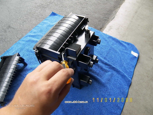

11 Переворачиваем панель и откручиваем по краям 4 винта и 2 по краям отделяя тем самым предмет обслуживания от консоли в общем Консоль между передними сидениями
и до вот такого состояния
12 Теперь откручиваем с каждой стороны по 5 маленький шурупчиков и аккуратно снимаем полумесяцы чехлы из за которых в общем и происходят траблы в этом узле

14 Сняв оба полумесяца и получив спресованные стобаксовые купюры которые прохлопала таможня мы имеем вот такой вид девайса с одной стороны
и механихм открытия под защитой с другой
15 тут надо обратить внимание что если посли чистки полумесяцев обе половинки стали хорошо работать и синхронно (!) ходить вперёд назад – вам больше ничего не надо. Смело собирайте в обратной последовательности.
16 но часто люди прикладывают силу что бы открыть – закрыть половинки и нарушают и ломают внутри что то. Так было и у меня в этот раз. Давайте посмотрим как решать эти вопросы быстро.
