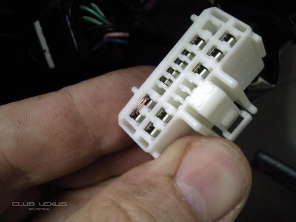

3. Изогнуть из тонкой проволки перемычку (из многожильного монтажного провода)
Включение противотуманок вместе с дальним светом в LX-470

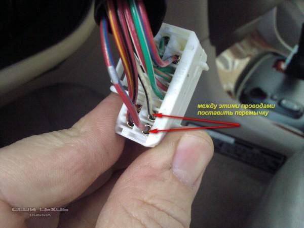

4. вставить между нижним кранем и предпоследнем проводом слева (цвета проводов в разных моделях по годам могут быть разные)

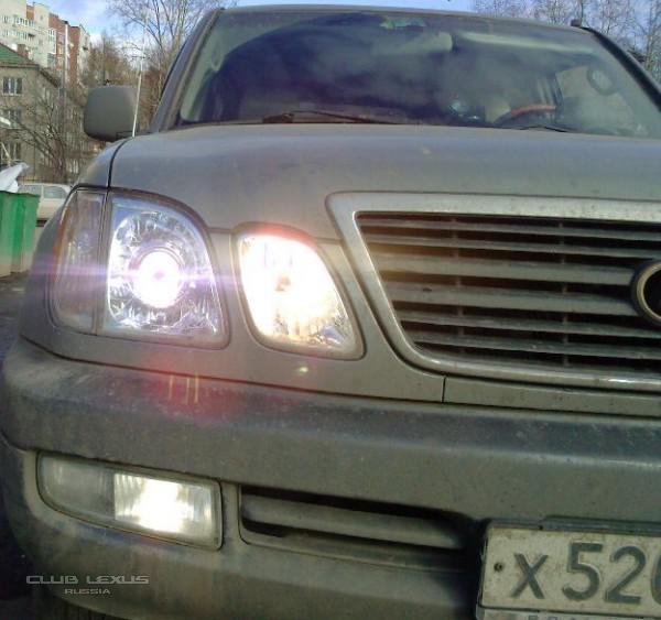

Наслаждайтесь. Laughing
