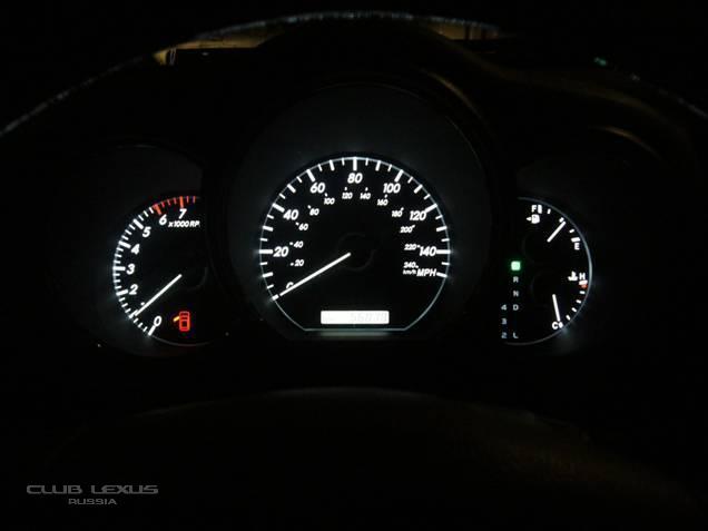

1. Вам необходимо снять приборную панель с данного автомобиля.
Переделка RX330 в европейскую систему измерения
