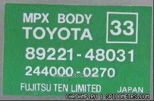

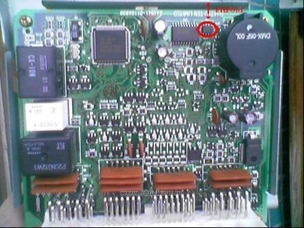

Body ECU находится в ногах у водителя. Внешний вид открытого ECU и маркировка представлены ниже:
Перевод Lexus RX300 USA в метрическую систему
Находим микросхему EEPROM 24C02.

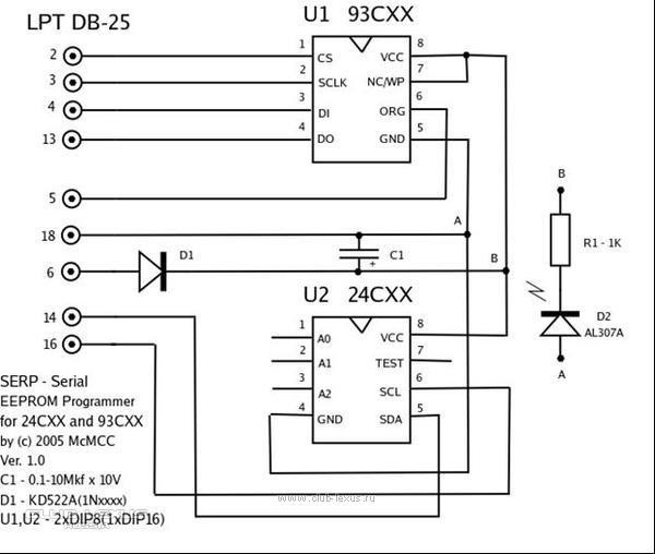

После недолгих поисков в интернете найдено 2 подходящих варианта:
1 SERP - Serial EEPROM Programmer for 24CXX/93CXX для Linux и Windows 2000/XP mcmcc.bat.ru/serp/
2 ZORAN Serial EEPROM Programmer www.qrz.ru/shareware/detail/341
Лично меня устраивает первый вариант, т.к. используется прямое подключение к порту LPT и нет необходимости тратить время на сборку адаптера.
Схема подключения приведена ниже, но для программирования одной микросхемы можно ее немного урезать, исключив диод защиты от переполюсовки питания и конденсатор.
Берем шнур от принтера LPT, режем пополам и припаиваем 4 провода непосредственно на ножки микросхемы в следующем порядке:
LPT 24CXX
18 > 4
14 > 5
16 > 6
6 > 8

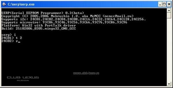

Запускаем прогу serp.exe – открывается окно с приглашением командной строки
Выбираем микросхему 24 серии:
serp> i
24C01> t 2
Cчитываем данные из микросхемы в файл, вводим команду r, появится окно для сохранения файлов, выберем папку для сохранения c:serp, введем имя файла (например lexus_rx300¬_USA) и нажмем "OK". Все создаваемые файлы для чтения и записи имеют расширение BIN.

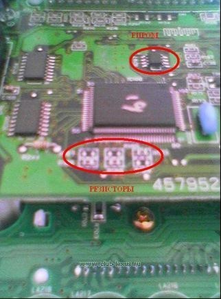

2. Изменение настройки Панели приборов
Внешний вид открытой панели приборов показан на ниже:

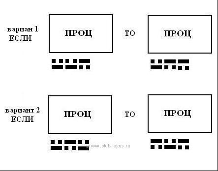

Нужно перепаять резисторы на панели, согласно нижеприведенной таблице:
справа- европейский вариант, слева - американский вариант
