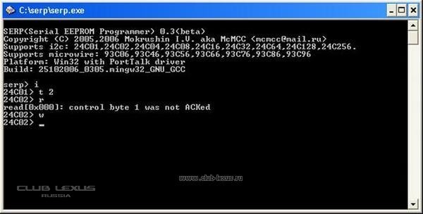

Запускаем прогу serp.exe – открывается окно с приглашением командной строки
Выбираем микросхему 24 серии:
serp> i
24C01> t 2
Cчитываем данные из микросхемы в файл, вводим команду r, появится окно для сохранения файлов, выберем папку для сохранения c:serp, введем имя файла (например lexus_rx300¬_USA) и нажмем "OK". Все создаваемые файлы для чтения и записи имеют расширение BIN.

В окне serp вводим команду «w»
Перевод Lexus RX300 USA в метрическую систему
появится стандартное окно для выбора загружаемых файлов, выберем файл lexus_rx300¬_EU.bin
и нажмем "OK"
programmed 128 bytes
verify EEPROM...OK!
